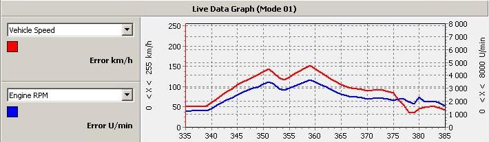

Tak tu jízdu na šestku a popis dám i sem
Je to se zařazenou šestkou těsně před výjezdem z obce a pak sešlápnutí plynu na podlahu dokud jsem nedojel auto. Pak předjetí a poté zpomalování a podřazování před odbočkou
V čem je rozdíl u křižovatek a semaforů? Prostě podřadím tak jak je potřeba a otáčky nešly pod cca 1100 otáček na žádném zařazeném rychlostním stupni a je zase všechno stejné jako u šestky na padesátce
Ke zrychlování. Začalo to zrychlovat hned po sešlápnutí plynu (žádné chováná jako u nafty při čekání na turbo), ale je naprosto jasné, že pokud bych si podřadil třeba na 3 tak to bude zrychlovat mnohem mohutnějí, ale proč to dělat když nejedu závody... A u minuléhého benzínového auta Opel Omega taky v 3,0 V6 s AT se otáčky po městě převalovaly lehce nad 1000ot/min takže sámo auto si při klidné jízdě řadilo tyto otáčky.
Přijde mi, že to srovnáváš se svým díslem, ale to nemůžeš. V tom je právě ten rozdíl mezi benzínem a naftou. Občas jezdím s tátovým Citroenem C5 2,2HDI a mám možnost porovnat naftu i benzín. Na obou autech musím volit jiný styl jízdy točení motoru a řazení. Benzínové auta s větším obsahem se prostě chovají naprosto odlišně (řekl bych klidně) od nafty a to je to proč nemůžeš jet v obci na šestku a já jo
Jj, graf je ze ScanMasteru.

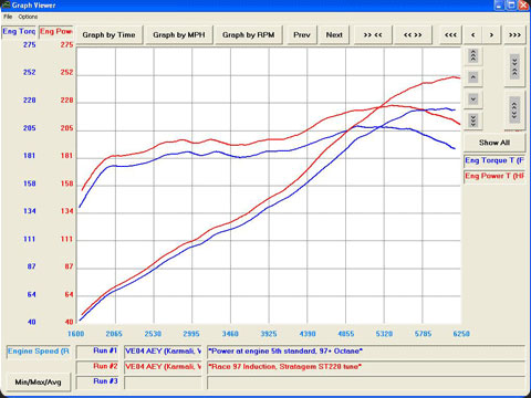

Jinak někde jsem stáhl takovýto graf výkonu na ST220 tak jsetli ti to něco řekne... já se v tom totiž nějak nevyznám
S klidem můžu říct, že když se dostanu jemně pod 50km/hod tak stále můžu jet na 6 a auto neprotestuje. Jen pokud se jede ještě nížší rychlostí tak je potřeba dát 5ACEMajky píše:ale jo,vypada to zajimave,ale ja mel namysli jizdu ne v obci,kde je obec jen rovinka,ale obec nejakou sozitejsi-kde jsou krizovatky,semafory a tak-graf vypada hezky,podle grafu se mi chce rici,ze u fordu udelali neco spatne,kdyz ti do auta dali 6 rychlosti-vzdyt by tam stacily jenom 2. Jedna pod 50km/hod a druha nad 50km/hod.btw: jak rychle auto zacalo zrychlovat (reagovat) po seslapnuti plynu? Jeste by bylo zajimave kouknout na vykonostni krivku,jakou ma tvuj motor. Ono jiny to bude na V6 a na 4valci o kterem sem psal ja-dovolim si tvrdit,ze to bude dost zalezet na kroutaku+jak se rika,nejnizsi spotreba by mela byt pri otackach kde mas nejvyssi kroutak,proto je mozna na V6 o tolik znat nizsi spotreba,kdyz pri zrychlovani zenes motor vice do otacek, ale jak sem uz psal,sem to nepatri,spise do tematu spotreba...
V cem jsi generoval ten graf? Ve scanmasteru?
