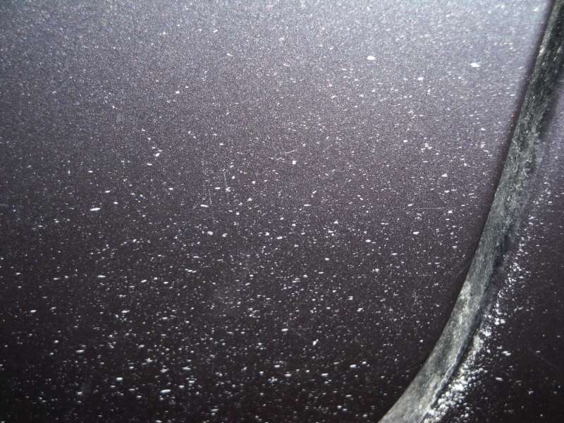

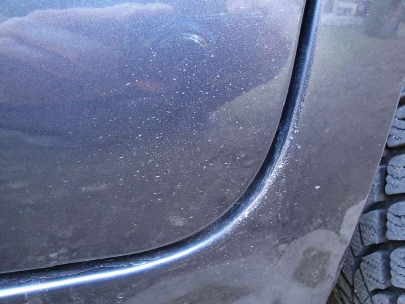

Re: oskrabanie dolneho rohu zadnych dveri FF2 a C Max
Tak som po zime umyl fofa a pozrel rohy zadnich dveri ... a co nevidim
... co vy na to pane Forde
Presne takto to mam aj ja. Uz som rozmyslal ze by bolo dobre na to miesto nalepit foliu tu priesvitnu na ochranu autolaku. Mohlo by to pomoct.
ja vaham ci sa to oplati nejako opravovat ... prelakovat cele dvere koli tomu urcite nebudem a korekcnou ceruzkou by to bolo asi na dlho, kazdu jednu bodku zatierat.
Ja som to vcera zatrel farbou co som kupil vo forde. Take tie dve ampulky v jednej je farba a v druhej lak. Dlho to asi nevydrzi lebo som to natrel len farbou. Ked tam dam aj lak tak to je dost vidiet je nejaky divny dost husty a preto roby hrubu vrstvu.

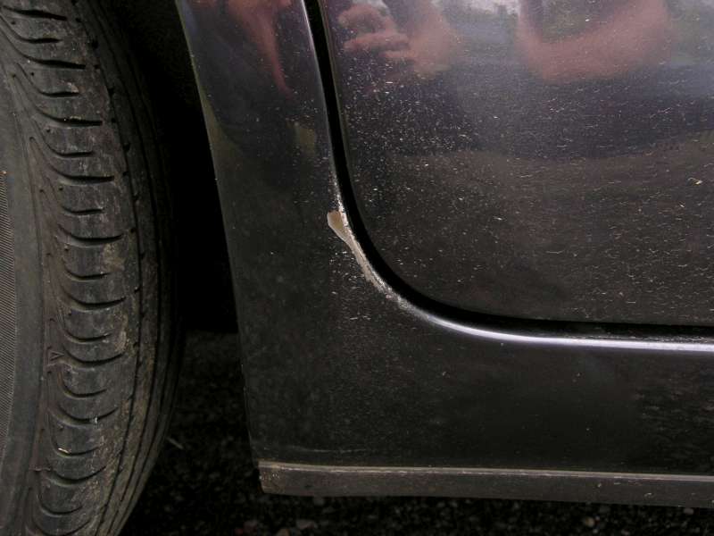

Tak já jsem na tom takhle, to bylo foceno loni, letos je to ještě o něco horší.
Chystám se do lakovny a nalepit folii. Už to mám domluveno, folie není problém.
ty vole!
tak to je hnus ... az do masa.
Druhá strana to samé, ale letos to je ještě horší, fakt
Jezdím hodně na Slovensko přes Vychylovku. Kdo tam zná tu cestu, tak musí uznat, že přes zimu je to ten největší hnus. Tak jemný štěrk jsem ještě neviděl. Když jedu, tak to bije do podvozku, podběhy, prostě hnus. Zkusím nafotit ještě letošní fotky. Včera jsem myl totiž od září prvně auto a nestačil jsem se divit
no tak to som zvedavy na tie fotky ... ja som pred zimou nemal ani tukanec, cize ak to ma kazdorocne takto obijat idem riesit foliu. Ale asi dam len na ten roh bocnicne, ktory mas odlupnuty.
2 postak: je to jen povrchová rez a na funkčnost to nemá vliv
