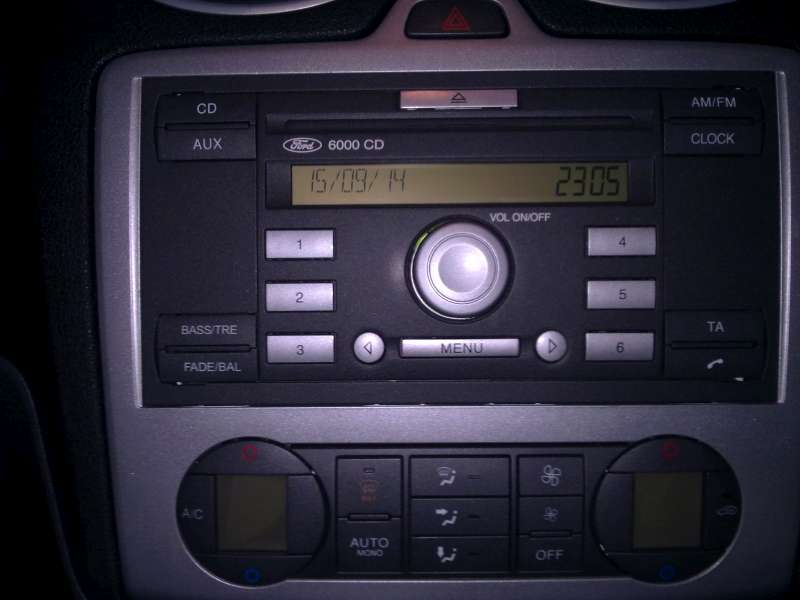

prosimte a pritom kdyz nejdou tak nejde ani na radiu stelovat zadni repro???nemuzu to na ne ani prepnout (6000 CD)

spis nekdo menil parametry radia ... chtelo by to diagnostikou kouknout na nastaveni radia ... treba radio neni puvodni a tak nevi, ze tam repraky jsou

vypada ze je origo dokonce sem koukal ukazuje to i vinko auta to jake ma a nevypada ze by bylo vytahovane tak nevim

a co tam mas za radio? foto?je to ford jo??

ford 6000 CD foto prilozeno

tak sem mel radio venku a podle kodu a cisla co je na radiu tak to sedi i ze servisni knizkou i tym kodem co tam je po zapnuti

tak jsou oba repraky KO a je potreba je vymenit

i ksyz je nemuzu na radiu zapnout??? tzv FADE??? to mi nejde prepnout

v jinem vlakne (kams taky psal) nekdo potvrdil, ze kdyz oba zadni odejdou, tak to radio pozna a odpoji je
