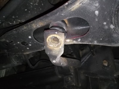

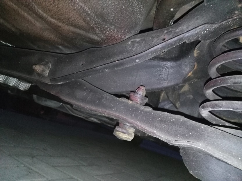

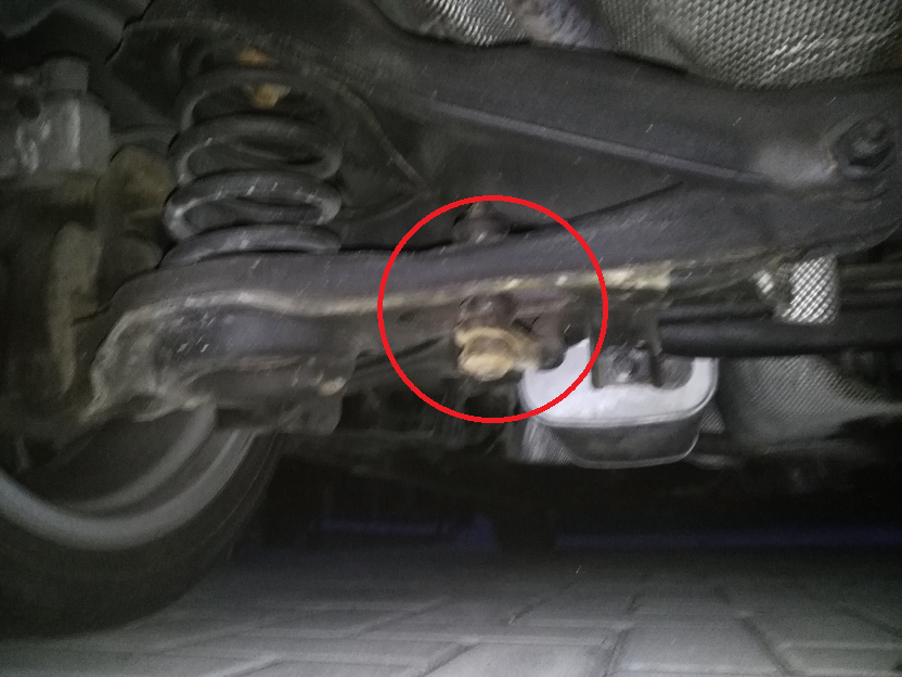

Kdysik jsem mezi kolama zadní náravy trefil obrubník, na první pohled jsem nic nenašel, teď po nějaké době jsem pod autem zjistil, že mi tam asi "něco" chybí :(
Takhle by to asi mělo vypadat: (je to levá strana, ale mizerná fotka)
A tohle je ta pravá strana:
podle katalogu je to tohle:
A teď dotazy: :)
1. přehodím to sám? to bych řekl, že asi jo
2. je potřeba potom dělat geometrii? to bych řekl, že asi ne
3. je dobré koupit jenom šroub se spodní gumou (5495)? Nebo raději celek 5E494?
4. do jaké značky jít? Originální celek je dobrá pálka, cena samotného šroubu by šla.
zatím to tam nějak drží asi silou vůle, ale asi to chce co nejdřív přehodit...

1- ano, 2 - ne, 3 - celek, koukni na cardo :wink:

Vymenis v pohodě sám - je to jen šroub s gumovyma "podložkama", jak říkáš...
Takhle funguje zadní stabilizátor jen v levých zatáčkách :?
Vyměnil bych jako celek a na obou stranách zároveň.

takto stabik. nefunguje vůbec. :lol: :lol:

Co se značky týče, skoro bych řekl, že je to fuk - je to šroub a pár kousků gumy. Pokud to nebude nějaká lisovaná tma, co se za chvíli rozpadne...

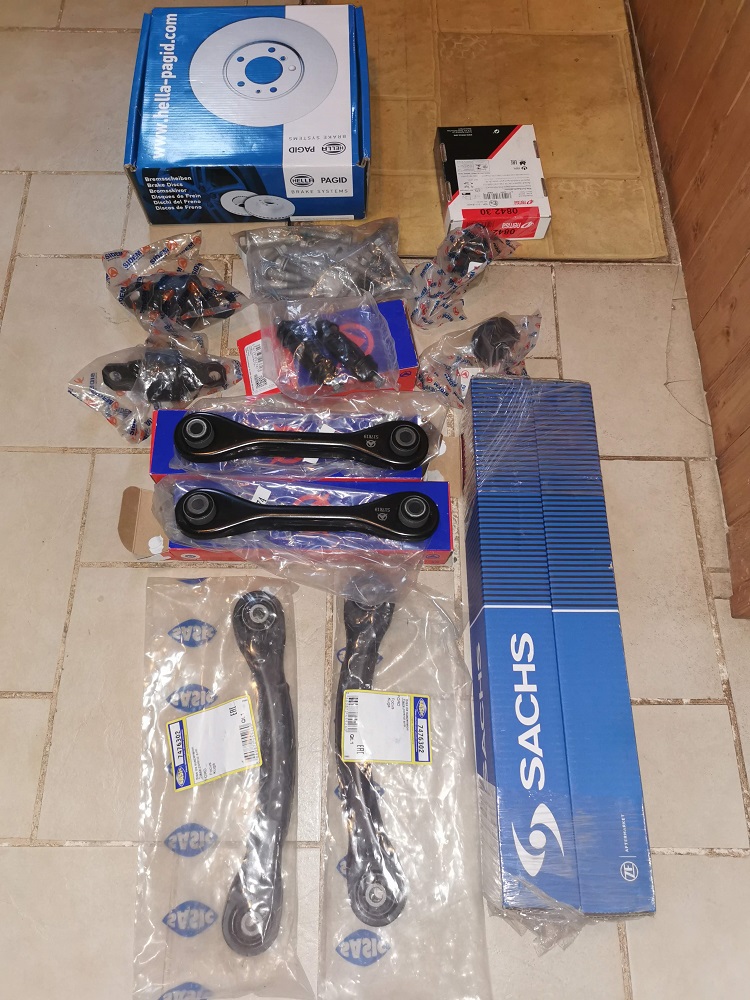

Zdravím tak se o víkendu chystám na skoro kompletní repas zadní nápravy. dnes sem objednával díly cena mě vyjde na 10100 kč jak budu mít doma nafotím. Hlavně jsem zvědav jak půjde práce na tu se těším nejvíce. :nixw: :nixw:
Ford Focus MKII 1.6 TDCI 66KW rok vyroby 2005
TomFocus
Příspěvky: 8239
Registrován: 12.05.2013 17:06
Re: Výměna silentbloků zadní nápravy
Příspěvek od TomFocus » 25.09.2019 17:56
Co budeš vše měnit, co máš za díly?
Já všechny ramena + 2x silent a šrouby spočítal na +-7tis. (kvalitní díly).

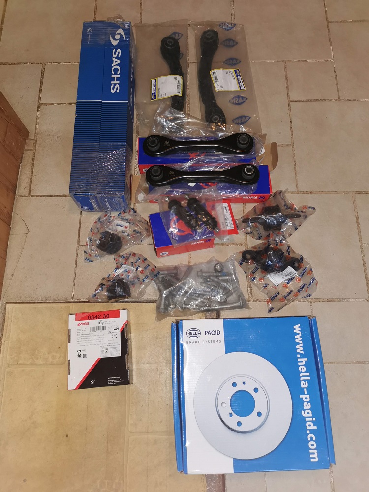

Tady posílám foto

je tam:
1x sada šroubů
2x tlumič pérování
2x táhlo stabilizátoru
2x zavěšení tělo nápravy
2x držák Příčný stabík
2x táhlo stabíku
2x rameno
+ teda ještě brzdové kotouče a desky
celkem cena 10248 vše ohledně nápravy je SIDEM
sem se trošku opotil když jsem to platil ale myslím že až to budu v sobotu dělat tak se zapotím ještě víc :shocked:
TomFocus
Příspěvky: 8239
Příspěvek od TomFocus » 27.09.2019 18:42
Chybí ti to ,,nejdražší,, a důležitý, příčný rameno.
To bych určitě dál raději než tlumiče a kotouče. Ty můžeš vyměnit samostatně během chvíle.
Opakuju se..za všechny ramena + 2x silent (ty máš) do podélných ramen a šrouby je to něco přes 6,5tis. 2x tlumiče (Sachs), 2x kotouče a desky (Brembo/ATE) tohle vše je 10k Kč. Vycházím z kvalitních dílů a eshopů kde běžně beru.
