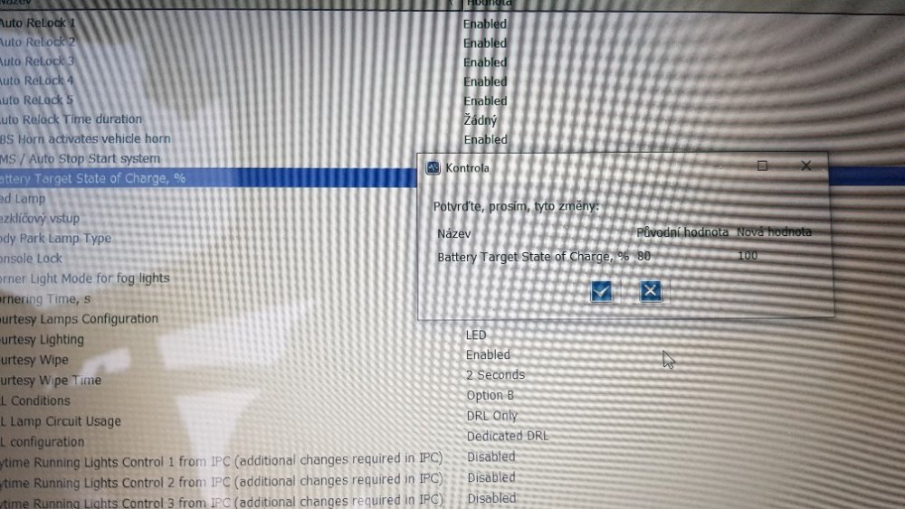

Jako nabíjení bez BMS? Prostě to dobíjí furt. Ne jen při ekojízdě. Ale toho je tu psáno hafo.. Já si u v BCMI nastavil, aby auto bylo dobíjeno do 100%. Od výroby je nastaveno 80%

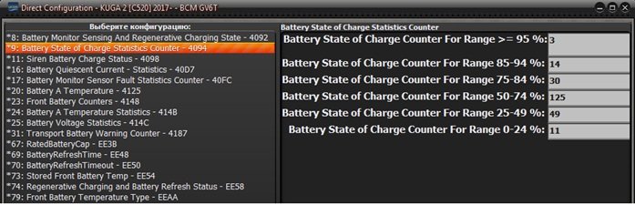

celkom pekna statistika

malo by zmysel ponechať BMS aktívne a len zvýšiť % z 80 na 100%, tz baterka by sa dobíjala na 100 %?

ne, porad by to dobijelo logikou "pri zatezi nech altik odpocinout" (takze na dalnici vybijes baterii)

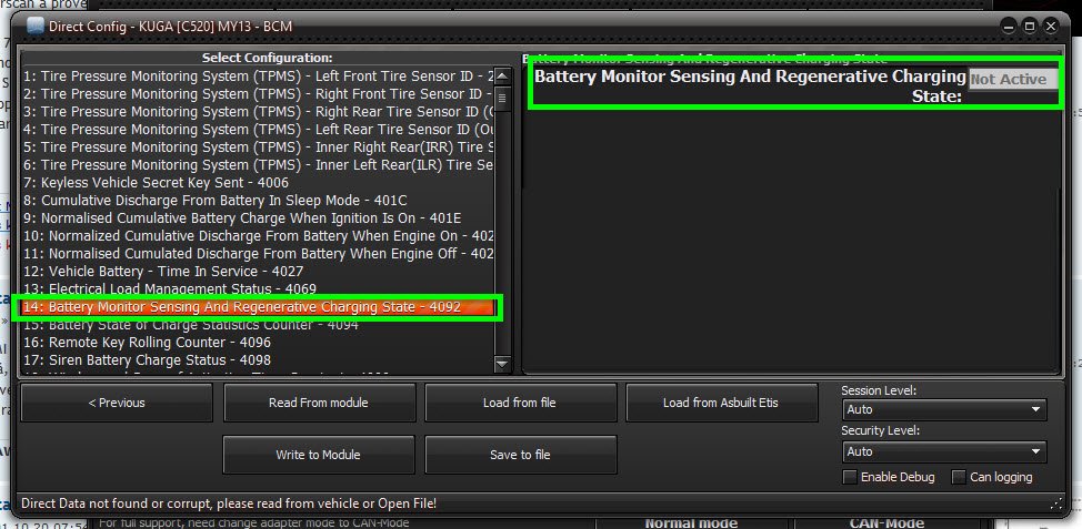

Takze ked mam BMS, PTC el. pridavne vykurovanie a vyhrievane predne sklo, ale nemam Start/Stop system staci cez UCDS deaktvovat len tieto dva parametre?
predtým:
Focus Combi Trend '99 1.8TDdi
- Příspěvky: 25014
Re: BMS + start/stop
kdyz deaktivujes BMS, tak neni nic, co by ridilo omezeni na 80%

Nabíjení bez bms chápu. Snažím se pochopit rozdíl mezi agm a efb a k čemu je změna parametru baterie v bcm, když bms mam vypnutý..Martin89 píše:Jako nabíjení bez BMS? Prostě to dobíjí furt. Ne jen při ekojízdě. Ale toho je tu psáno hafo.. Já si u v BCMI nastavil, aby auto bylo dobíjeno do 100%. Od výroby je nastaveno 80%

Ja se omlouvám, asi se špatně vyjadruju.. Rozdíl mezi agm a efb jsem si samozřejmě nacet, jde mi o to, zda když jsem vypnul bms, bude ta efb v pohodě, zda ten parametr typu baterie zůstal "aktivní" a provede nějakou změnu. Nechce se mi platit za drahou baterku, jejíž výhody s vypnutym bms a startstopem stejně nevyuziju, ale zároveň bych tu efb nerad předčasně odpalil.

Jo takhle. No já předpokládám, že to nemá s BMS nic společného. Takže bych parametr změnil na EFB, nahodil baterku a hotovo. Osobně AGM chápu na lodích nebo uvnitř karavanu. Ale v motorovém prostoru zbytečný přepich..

Ok diky. Každopádně počkam do prvních mrazů, co bude, protože zatím jediný problém, který je, je asi nefunkční vyhrev čelního skla. Nízké napětí zatím nemá žádný jiný vliv, motor startuje hned atd..
