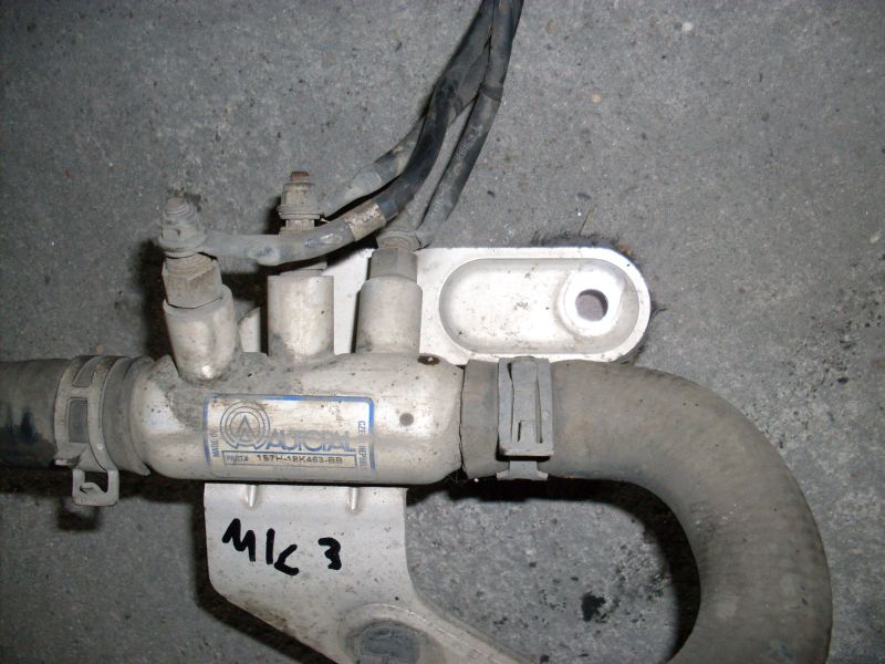

Zaboha nemužu najít fotky borce co to právě na st měnil.Oproti ropě byl ten předehřev rozdělený asi na dvě části,super by bylo kdy se někdo kouknul do microcatu jak to tam je rozkreslené.
Jinak davam foto té části co je na ropě.

Netvrdím, že to na ST není, ale uniká mi smysl toho aparátu u benzínu. Jedině rychlejší ohřev vody a snížená spotřeba za studena a v nízkých teplotách, tak jak to má dvoulitr s ohřevem termostatu. Jinak nevím....

No to taky nevím ví buh možná to měl nějakou dodělávku ale vypadalo to dost originálně.Mrknul bych na to ale bohužel mi nejede microcat na 7-64bit,už aby vydali verzi co pojede.

Tak napojit to někde na hadice by nebyl problém, ale ovládal bys to asi dodatečným spínačem, což u ST by asi moc nevyznělo a baterka by tím taky trpěla, pokud bys jezdil krátké tratě. Přece jenom má nafta větší baterku, 750 W je ranec.
