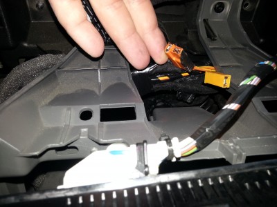

Dnes som siel montovat. Pod sedadlom konektor sedi. je zapojeny no ked som odstranil panel. tak som nenasiel koncovky ale len nejake oranzove ine co ani netusim na co je.
Vie niekto povedat na co sluzia ?
dakujem
Asi nerealne zohnat cisto kabelaz (pre mna jednoduhsie. el schemata neviem citat , ale koncovky zapojit do urciteho miesta zvladnem. Mam uz vsetko.

kabelaz je jen komplet pod palubku
oranzove konektory - zasuvka/zapalovac

A neviem mi niekto poradit polopate, napr. natiahni jeden kabel odtial tam a henten z koncovky tamtej do hentej.
Pozeral som schema.. bude ti asi len par kablikov. :) mam vsetko a chcem to tam mat :) dakujem
