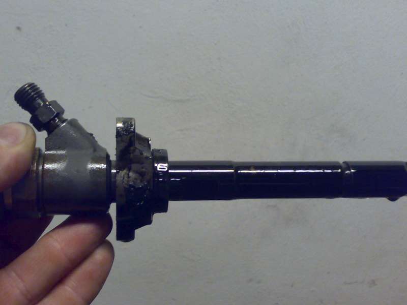

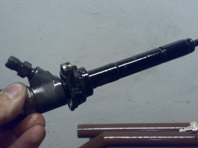

Dekuji za komentar, dnes jsem vyndal vstriky, abych zkontroloval, jak to tam vypada a zjistil jsem, ze vstrikovace jsou uplne od oleje.
Chci se zeptat, jestli je to v poradku, nebo maji byt ciste? Pri vyndavani tesneni vstrikovace (na foto) jsem jedeno znicil, ktere bez poskozeni neslo vyndat.
Muzete upresnit kod tohoto tesneni. Predem dekuji.

Simerinky jsou 1233683. Co jsem zjišťoval, tak ještě by to mohlo sáknou pod těma šteftama, který drží vstřik nebo nějakej únik přes trubku sání jak tlačí turbo(to jsem dost dobře nepochopil
)...ale to se mi moc nezdá a je to prý spíš extrém. Jedině, že by dali obráceně simerinky, ale to by se jim snad v Palace nestalo...
No od oleje jsou teda řádně, ale aspoň ti nezreznou

Simerinky jsou v poradku zkontroloval jsem, vycistil a sup spatky. Kontrolni jizda a olej u vstrikovacu zase (mimo 1).
Otazka je jestli ten olej na vstrikovaci po vyndani je v poradku nebo tam nema byt ? Co myslite o pretesneni spodniho vika ventylu, jak doporucuji servis?
Dekuji.
Dekuji.
- lucky.jack
- Příspěvky: 8449
- Bydliště: v Hradci Královým
Re: 1,6TDCI - podfouknuty vstrik
Vstřikovače musejí být suchý. Snad si je tam dal správně a v pořádku. Bylo mi řečeno, že si můžou špatně sednout a pak je to na prd. Já je nasazoval přes ořech na golu abych je nepomrvil.

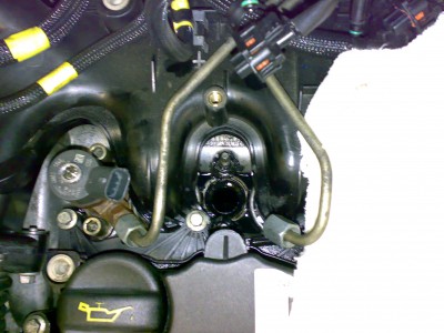

"bivn" mám podobný problém.
Začalo to: podfúknuté vstreky, pretesnenie v značkovom servise (popri tom vymieňali aj simerink na vačke, takže hlava aj veko ventilov sú pretesnené nanovo )
po mesiaci zasa olej(nafta?) okolo 1 a 3 vstreku, reklamácia (pretesnenie všetkých, zadarmo)
po mesiaci olej okolo 1 vstreku (prímaci technik to očuchal, je to olej nie nafta) umyli to v servise, ale nezistili odkiaľ to tečie, tak aby som prišiel až to bude trochu otečené. 2týždne to bolo suché a po mesiaci zase zatečené. Teória prijímacieho technika je, že to tečie z toho plastového potrubia na sanie vzduchu ako sa napája na hlavu valcov(je tam gumový o krúžok). Na moju otázku ako sa do toho plastového potrubia dostáva olej odpovedal, že asi s turba (ja pravda,že to moje turbo si veselo píska a trochu púšťa olej) Teraz rozmýšľam či vymeniť turbo, alebo pretesniť to plastové sanie, pokiaľ je teória prímacieho technika správna.

To bude to samý co jsem psal já ...únik přes trubku sání jak tlačí turbo.... Z octavky jsem byl zvyklej na malej únik oleje přes turbo, ale u focuse mě zarazilo množství oleje v trubkách.
