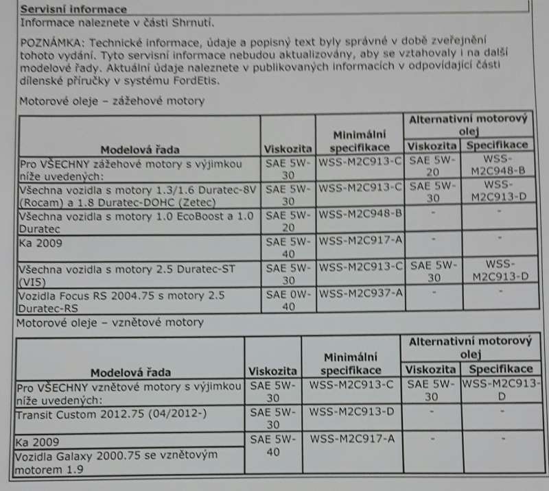

Pozadovane specifikace oleju...

Je mi jasny tech 0W40 ale třeba němčoři a anglani lejou i jine.
Bylo mi řečeno že mužu dat i Shell 10W60,Motul 15W50 :nixw:
