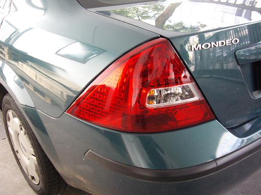

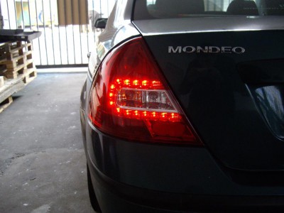

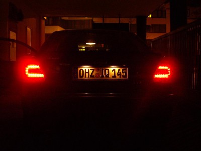

Chalani jedna DE firma zacala vyrabat LED zadne svetla pre mondeo mk3. Do predaja by sa mali dostat za 2-3mesiace a cena cca 200€. Ale co z toho ked dizajnovo su krok spet :(

To je teda fakt ee,jak z nějakýho meďáka.Ty po fl jsou o dost hezčí!
Hanzi96
Příspěvky: 562
Registrován: 29.01.2010 22:08
Bydliště: Amneville, France
Re: Žárovky Mondeo MKIII souhrn
Příspěvek od Hanzi96 » 06.03.2010 13:29
Presne tak ty po fl jsou daleko hezci a nerikam to jen proto ze je mam :mrgreen: :lol:

..to je hnus velebnsti.....kdyby se radši drželi originálu...
