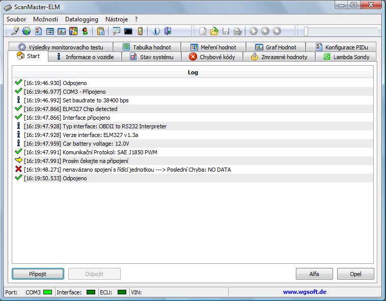

Mám problemek,koupil sem kabel ELM 327 USB a nejak to nevali.Zapojím problikají kontrolky na kabelu v programu napíše chybu a tím to končí.Prosím o radu.Děkuji.

Rekl bych ze nemas klicek v poloze II (sviti kontrolky) nebo nemas nastartovano - PC se nespoji s RJ auta, coz ti program mimochodem pise

To sem si přečetl.Mam nastartováno a s Mondeem 1.8 92KW r.v-2001 to jelo aji na focusu 1.8 85 KW r.v-1999.

To "Venca a Martinka": tvoje auto nebude podporovat EOBD protokol takze
se podle mne timhle nepripojis. U dieselu je to povinne az od 2004.
