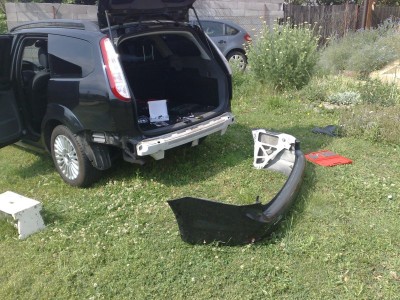

ja to snad cez weekend namontujem, len budem musiet najst na to dobru garaz, aby som auto aspon trocha nadvihol a v pohode dal dole naraznik. Ked to budem nahodou robit, tak to asi aj odfotim, hlavne kade som potom tahal kabel dnu

moje je uz namontovane, naraznik isiel dole jak po masle podla navodu od fokiho, parada. Poobede skusim natocit nejake videjka, ako to funguje.

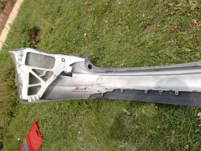

Este by si mohol napisat, kde si umiestnil ECU a kde mas tahany kabel a ako sa daval spat ten blatnik, lebo z toho som mal najvacsiu obavu

ECU som umiestnil napravo za ten bocny odkladaci priestor. Napravo preto, lebo tam mam cuvacie svetlo, na ktore som napojil napajanie. Vybral som penu (ktora vlastne tvori ten odkladaci priestor), pod nou je gumova priechodka - tadial ide kabel od anteny a nalepovacim suchym zipsom som prilepil ECU o karoseriu. Rovnako ten pipac. Dal som naspat tu penu a teraz vobec nevidno, ze tam nieco je.
A s tym naraznikom si fakt nerob hlavu, ako lahko ide dole, tak ide aj hore. Je to tusim 10 srobov
