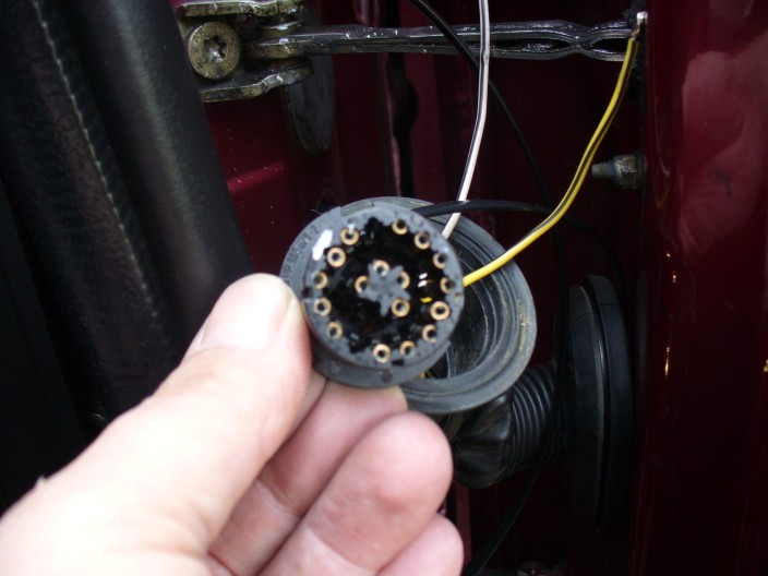

...přikládam foto konektoru mých dodělaných pinu,byly dva.
Lampička ve zpětném zrcátku
- j.pajinek
- Příspěvky: 30
- Registrován: 10.09.2009 18:48
Re: Osvětlení prostoru u dveří ve venkovních zpětných zrcátkách.
...frantík 17... Zdarek,tak touto cestou že pujdu jsem také uvažoval ale nechtěl jsem tam ten kabel mezi dveřma a to z toho důvodu že při reklamaci rzi na spodních hranách dveří se dveře dávaly pryč a kdyby k tomu došlo znova asi by ti mechanici neměly náladu hledat co to je za kabel a tak by ho jednoduše přestřihly no a toto řešení je jak original jenom otočíš konektor a vše je odpojeno,,,jedna rada....ten konektor rozdělej a ty káble teda tahni těma volnýma dírkama co tam nejsou ty piny,podle průměru co tam máš by to tam mělo vlézt a nebudeš mít potom problém s přecvaknutí káblíku,na tom konektoru co jsem tam dal to foto byly dokonce volné díry provrtané větším průměrem a tahal tam kably k reprákům... a bacha já omilem spojil živé kablíky dohromady a zadýmilo se z toho až se propálily....tak at se ti tam necvaknou pod proudem.

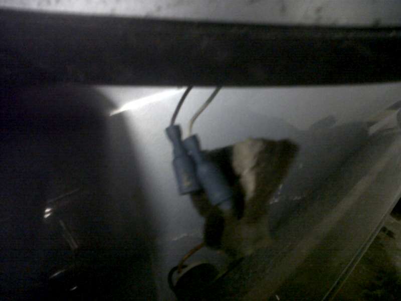

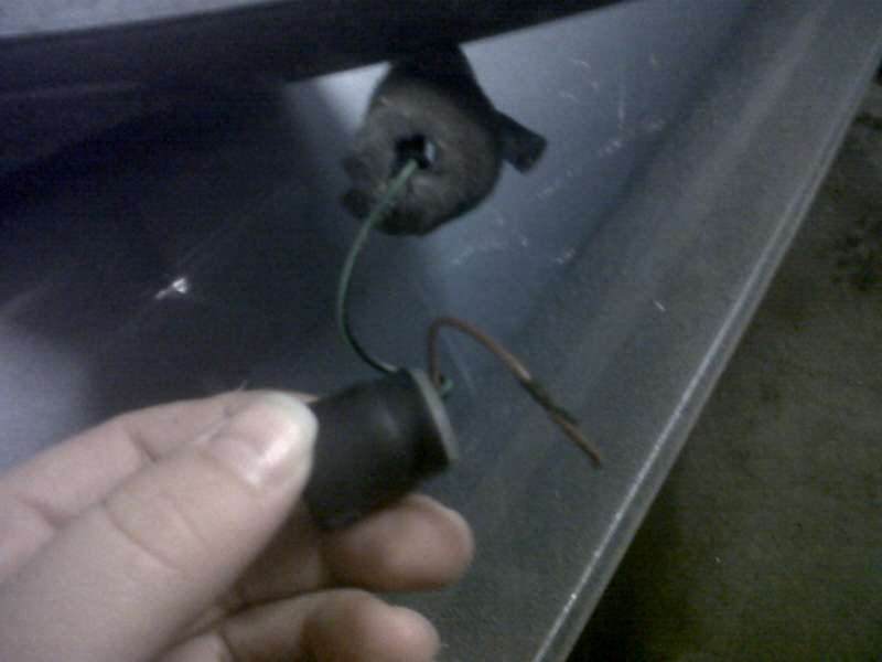

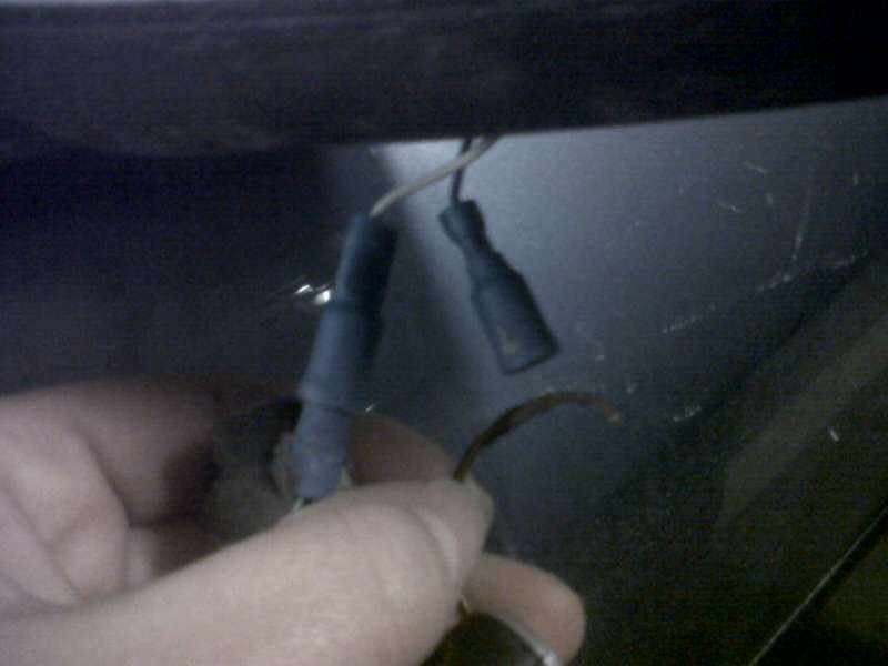

- Zuzka
- Příspěvky: 2203
- Registrován: 18.11.2009 13:45
- Bydliště: Kladno
Re: Lampička ve zpětném zrcátku
Tak jsem chtěla ráno vyměnit nesvítící žárovku z levého zpětného zrcátka a zjistila, že vnitřek je jaksi celý rozpadlý. Mám namysli tu divnou modrou (asi gumovo-plastovou
) věc. Do ní jde fialový drát a z něj do té patky na žárovku hnědý. A ono se to jaksi celé rozpadlo - ta modrá gumová věc je na dvě části
Dá se to nějak opravit? Omlouvám se za své vyjadřování, ale těmhle věcem fakt nerozumím. Kdyžtak dám večer nějakou fotku. Díky.
Ford Mondeo 2.0 TDCI 96kW kombi,2004,Ghia,modrá Tonic
- Kóťa
- Příspěvky: 9765
- Bydliště: Střední Čechy
Tak se přiznám,že bez fotky nevím o čem mluvíš.Přeci přijdou dva drátky do patice k žárovce,ne?Ta je obalená v gumě...jako těsnění proti vodě a to zašoupneš do té lampičky...Co se tedy rozpadlo?
- Zuzka
- Příspěvky: 2203
- Bydliště: Kladno
Jdu to zkusit vyfotit, bude to lepší než moje snaha to popsat
- Kóťa
- Příspěvky: 9765
- Zuzka
- Příspěvky: 2203
- Bydliště: Kladno
Tak mám 3 fotky, kvalita hrozná ( v garáži je poměrně tma
), ale snad se z toho dá něco vykoukat. Z objímky žárovky jsou dva dráty (zeleno-černý a hnědý), každý vede do toho "čehosi modrého" a z toho pokračuje bílý a fialový drát. Takže zeleno-černý pokračuje skrz to "modré" v bílý drát = tady je to ok. A právě ten hnědý má skrz to "divné modré" přecházet ve fialový. A tady je problém, jelikož to divné modré se nějak rozpadlo, takže ty dráty jsou rozpojené. Ještě dodám, že v tom "divném modrém" je jakási zelená ztvrdlá hmota
Znovu se omlouvám za své vysvětlování
- Kóťa
- Příspěvky: 9765
No tak to je asi udělaný jinak než na po fl mondeu,nebo jsem málo tahal.Každopádně se to vytrhlo v tom spoji,takže by to chtělo odcvaknout i druhou stranu a spojit.Spoj bych sletoval a pořádně zaizoloval...
