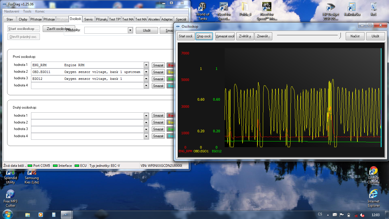

- mouse
- Příspěvky: 3033
- Bydliště: Praha 5
Re: rozsvítila se kontrolka motoru.
tak jsem si připojil ForDiag a juknul na lambády
přední by mohla bejt o něco rychlejší, ale i tak je o 100% lepší jak ta stará
takže jsem zatím spokojenej
