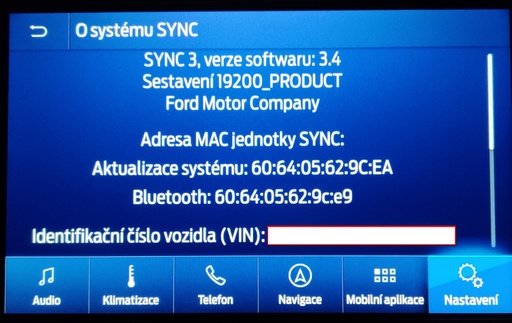

Příspěvek od slavekve » 05.12.2019 17:05
Dnes jsem ještě vyzkoušel upgrade na Sync 3.4 v19200, zatím zběžně vyzkoušeno, bylo nutné opět tovární nastavení a zdá se vše funkční

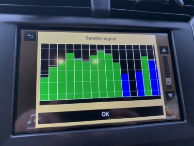

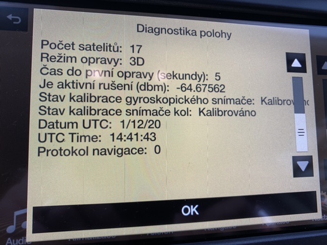

Příspěvek od zivnic » 11.01.2020 19:00
Neresil zde nekdo nasledujici? Daval jsem Sync3 misto Sync2. Mam tam originalni GPS antenu Ford. Mam docela silny signal, vidim cca 17 satelitu... ale kdyz jedu, tak mapa jakoby poskakuje, ze ta sipka po ni nejede plynule. A kdyz vjedu do tunelu, tak se mapa zastavi, sipka se nepohybuje a zase zacne bezet az kdyz vyjedu ven. Predem diky za pripadne rady.

Sync 2 má GPS anténu integrovanou v modulu. U sync3 se musí anténa instalovat zvlášť pod palubní desku tak, aby jí nebyl v cestě kov. Jak jsi zjistil, že vidíš 17 satelitů? Dej sem foto obrazovky.

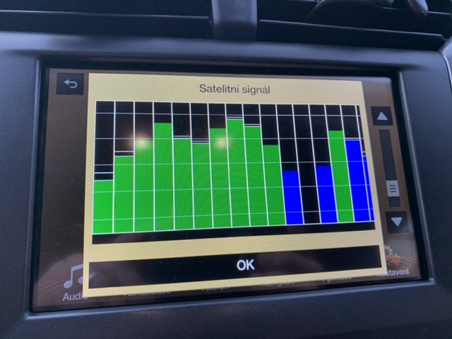

Ano vim ze tam musi byt GPS antena. Vsak pisu ze mam original GPS antenu. Satelity jsou videt v testovacim menu Sync3.

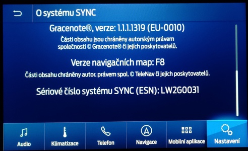

Tak to nevím, jakou máš verzi sync3 a map? Nedalo by se aktualizovat? Nebo dát tovární nastavení?

Příspěvek od zivnic » 14.01.2020 14:05
3.0 a F8. Musí být určitě ještě někde jinde nějaké nastavení. Já to teda řešim v Mondeu, ale mám i ve Focusu, tam je to funkční a když přehodim sync3 z Focusu do Mondea, tak to taky neběží. Takže to nejspíš nebude nastavením APIM, ale někde jinde a já nevím kde :-(
