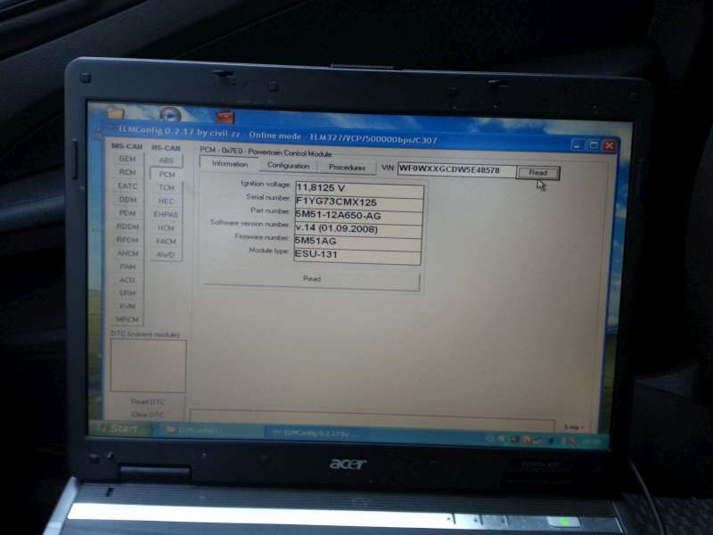

Tak uz se mi podarilo zalohovat vid, fw + soubor quizzler
nejspis zitra skusim nahrat novi, akorad to zalohovani trvalo 79min
doufam ze nahravani bude rychlejsi. mam jeste takovou technickou otazku zda kdyz tam dam novy fw zustane nastaveni v gemu-hec?

Dneska sem se odhodlal a flasnul pcm vse skoncilo dobre operace trvala cca 27min

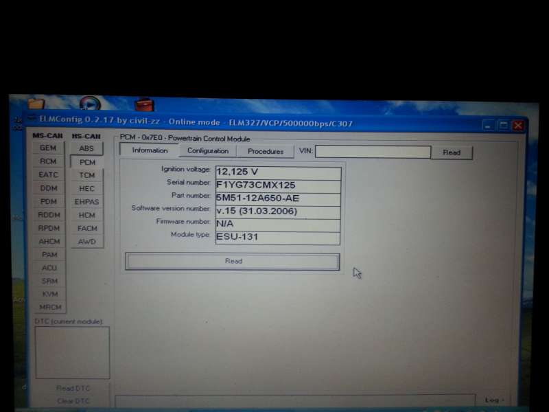

Ahoj prehraval uz nekdo zvas fw(pcm)? po prehrani me auto lehce zlobi nevi jestli je to normalni jestli se to zlepsi? pride mi to jako by ridici jednotky davala spatne udaje skrtici klapce. startuji studeny motor auto nastartuje na tuknuti otacky vylitnou nahoru normalni a pak rychle padaj dolu a motor se udusi.
na podruhe to rozchodi, pak jizda vpohode do doby nez treba dobrzduji bez plynu k semaforu a zase ma motor tendenci chcipnout ale nechcipne. pripomina mi to chovani motoru jako kdyz sem cistil skrici klapku a neudelal reset odpojenim baterie. zajimalo by mne jak to funguje pri prehtati fw jestli auto teprv zase sbira udaje? nebo sou ulozene stare a a nerozumej si s novim fw? predem dekuji za rady
