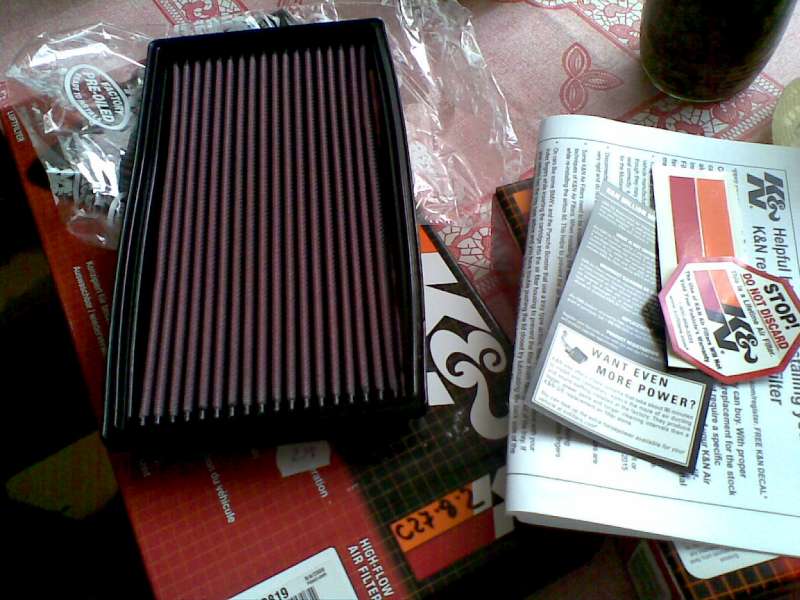

Idem aj ja montovat ten sport.filter,,,a preto som zvedavy kto ho uz pouziva ci je tam pocut ten sport.nadych,,poslem hadam aj foto... 8) 8) prestavby

Tak a mam ho,,,,rozhodol som sa ze sisku tam nebudem davat!!!(privelky hluk a zvysena teplota sania),tak som namontoval orig.vlozku K&N do sacieho boxu :D :D a som velmi spokojny,,,,,super zvuk a zivsie otacky....

To Dingo,nechci Ti kazit radost,ale přesně tuhle vložku jsem taky namontoval,taky se mi zdálo,že to víc táhne(placebo efekt) a za nějakych 5 000km to přestávalo táhnout,mrkl jsem na váhu vzduchu a to co se má lesknout bylo pokryté mastnym prachem,takže čistič brzd,pořádně jsem ji propláchnul vše vyčistil KN filtr vyhodil nasadil orig a auto zase jelo bez problémů,takže investice tenkrát nějakých 2000kč šla do háje a od té doby je mi jasny,že zkoušet pitomosti se nevyplácí,papírovej filtr neměním po 60 000km,ale při každé výměně oleje a auto jede a váha vzduchu je stále čistá.

To by som netvrdil.Pokial sa o filter staras predpisanym sposobom a zbytocne ho vela neinpregnujes prilozenym olejom,ziadny problem nieje.

Pirat neber to osobne, ale si vedla jak jedla. Ja mam vlozku K&N dva roky a ziadny ani len naznak oleja-bordelu v okoli neni a to auto negarazujem a v BA je sajrajt, nie vzduch. Tuto vlozku pouzivaju mnohi na tomto fore a 99% ludi si ju pochvaluje pre jej vlastnosti a jednoduchost - nie je potrebne odtienit privod ako pri siske.

s tou mastnotou som mal ten isty problem ale bola to moja chyba pretoze ked som ho cistil tak som tam dal vela impregnacneho oleja, preplachol som filter(cistiacou sadou), vahu vzduchu(cisticom na brzdy) a naimpregnoval len velmi jemne a uplne bez problemov vsetko v poradku :)

Ak sa niekomu zasiera potrubie, box a p. tak je to jedine z tohto dovodu, takze treba dodrziavat pokyny na udrzbu a filter urcite splni svoju pridanu hodnotu :D
