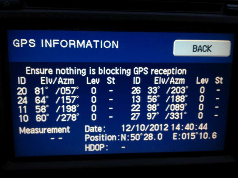

				Moje rada je podívat se do servisního menu, tam je možnost navigaci diagnostikovat.

				Já už si teda nepamatuju detaily, ale neukazovalo to tam jen počty satelitů a nějaký podobně "nedůležitý" věci pro diagnostiku?

				Napsal: 11.12.2012 09:55
				od stikyworld
				Re: Technické vlákno Denso navigace
				Napsal: 11.12.2012 10:13
				od Ondra 93
				No jenze takhle nelze poznat, jestli je chyba v mechanice, v patici, nebo v kabelech... jedina moznost byla to promerit. Dignostika ti neukaze kde je chyba
