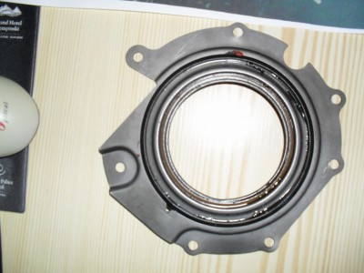

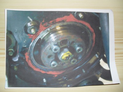

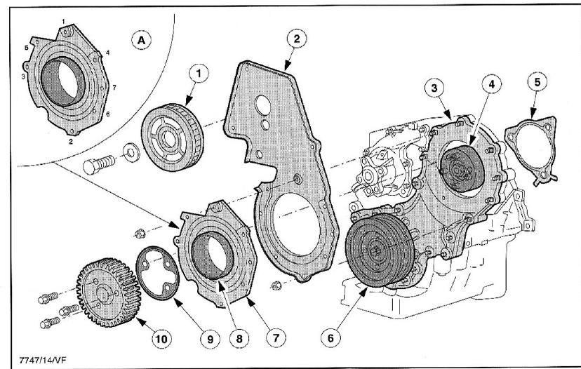

Takže už mám auto doma po opravě. Silikon se dostal do motoru kolem držáku radiálního těsnícího kroužku vstřikovacího čerpadla viz obr. 1 a je to ta část co je označena 7. Protože celá ta věc byla obmazána všemožně silikonem, bez ohledu, zda to zasahuje do motoru nebo ne viz foto č.2. A třetí obrázek je ten vytáhnutý držák s těsněním.

co to delalo za hovado ?

ted jsem se uklidnil , pod simerinkem zadny tmel neni , je az v kole č.10 ale musi se dokonale vycistit a novy dat jen na stenu a dotahnout .
