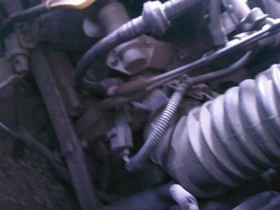

petulaGD: mas foto celeho motoru? pred FL focus mel vahu vzduchu u airboxu, focus po FL a taky par prechodovych z pred FL ma vahu vzduchu u klapky . Taky mi to v Ostrave synci chvalili ze to ma super zvuk, i dost kluku tam z Havru

odvetravani, vyrovnani tlaku ?

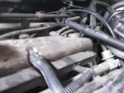

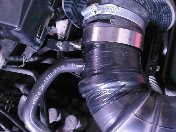

Re: sportovní filtr
takže tak!vaha vzduchu je pouze dole!
a ta odvětravací hadice víka je fotka tu....no a tu hadičku sem zavedl za filtr kde jde filtrovany vzduch!protže mi přišlo že ona saje,a v airboxu byla napojena ze spod.
tak chcu jen vědět jestli je OK takoveto zapojení že si to bere přefiltrovany vzduch...nebo je to špatně,protože to nesaje...ale i vylučuje a tudíš by mi to hazelo bordel do filtrovaneho!

petulaGD: muzes to tak mit, nektere origo konus filtry maji taky pripoovaci prirubku pro to odvetrani klikovky, ale pujde ti sajrajt z klikovky do filtru
resenim je koupit mensi filtrik tzv. oddechovy, a ten nasadit na tu hadici odvetrani. Ja to resil tak ze jsem hadici vedouci z motoru zkratil na cca 5cm a nasadil ten oddechovy filtrik (vyjde asi na 150,-Kč, a nebo pisni mi na icq a dam ti ho gratis)
jo a koukam na ten tvuj motor,pres svicky nemas dekl tzn. ze mas novejsi typ motoru (FYDB), ten se montoval zhruba od roku 2001 ?

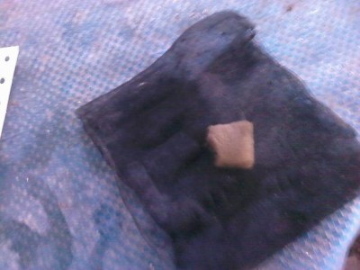

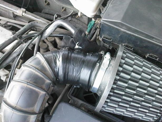

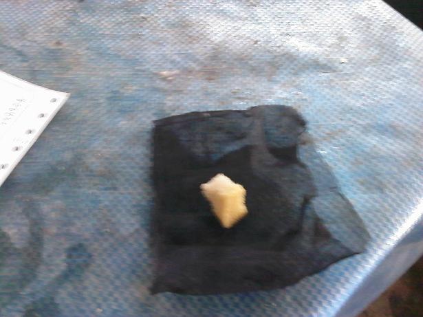

tak sem to jinak vykutil
Stare damské silonky + kousek molitanu -> molitan vložit do silonek -> dat do hadičky a stahnout
myslim že to bude good,za měsic kouknu jestli je to moc špinave,a neni problem pro mě to postuplně měnit!je to otazka minutky.
na připevněni k filtru sem udělal díru do hajzl trubky,tak aby mi tam vlezlo vičko prupisky...ktere sem udělal pruchozí,to něj narval ty silonky s pěnou tak aby nemohla vypadnout,dal na to hadičku,a zastrčíl do te hazl trubky...těsní suprově,myslim že to bude OK
