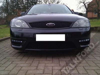

Prodava nekdo homologovanou verzi LED svetel, ktere by sly nacpat do tech uzkych list, viz toto video:
http://www.youtube.com/watch?v=mvWXQ8tpn6U

tohle je dost nešťastný řešení, tyhle samostatný ledky když dáš do lišty, tak jsou většinou namířený mírně do boku a tím pádem nesvítí jak mají. Nejsou zepředu tolik vidět. Pokud to chceš dát do lišty, tak ideální je nějaký denní, co má trochu rádius a pěkně si s tím zabudováním vyhrát ...
Např tohle, i když to už má ten rádius možná velkej až moc.

Rumcajs1 píše: Např tohle, i když to už má ten rádius možná velkej až moc.
Tydle led ala Audi se tu už probiraly a měl je Antonín viz tady http://www.ford-focus.cz/forum/viewtopi ... &start=510

hele tyhle jsem měl asi dva dni doma a do standardních krytek mlhovek 2FL nárazníku se nevešly...
Leda někam do nárazníku jako má Tonda...

tobě by pásly do lišt nad mlhama čéče - pokud by ses nebál řezání :palec_nahoru:

Tyhle přesně mám v lištách já a rádius pasuje skoro na sto procent, jen se musí dát víc k vnějšímu kraji, ne jako na videu, tam jsou spíš ke středu. http://www.ford-focus.cz/forum/viewtopi ... &start=630
