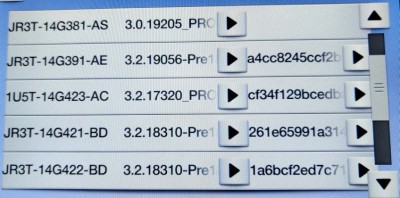

postup jak prehrat 3.0 na 3.2/3.3/3.4: https://ffclub.ru/topic/418797/jump_1470/ (a dal)

No já bych to nedělal, taky to tam sleduju, mají s tím víc problémů než užitku. Přinejmenším ztráta map F8 za F7, ztráta log stanic FM. Výměnou za nový screen. To je málo. Počkal bych nejméně na mapy F8 nebo F9.

nikdy sem nedocetl v cem je lepsi 3,4 oproti 3,0 :(

A taky se nic nedočteš, Ford nic nevylepšil, jen mlží a vydává nové verze k ničemu. Buďme rádi, že Rusové vymysleli zrcadlení mobilu. Co víc si můžete přát. Navigace od Fordu je k ničemu.
