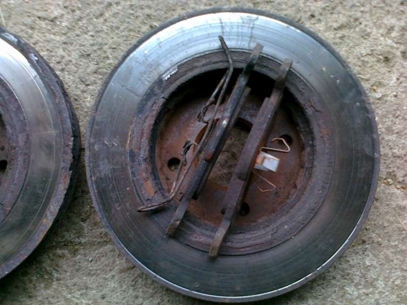

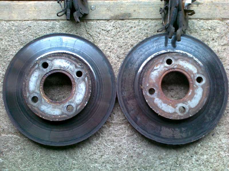

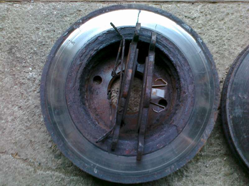

Blíží se dovolená, tak jsem měnil přední destičky a kotouče - viz foto. Zadní jsem měnil loni- byly horší než přední - úplně "shnilé". Vozím děti, takže žádná divočina.
Sundat šli docela snadno- našponovat stahovákem a na 3-tí nevelkou ránu kladivem šly oba.
Dal jsem na doporučení známého- sehnal mi Brembo Max. a ,prý, měkčí desky TRW

Hmm, tak ty jsou jedlé. Nevím jak ty, ale mě bylo doporučeno, že desky i kotouče od jednoho výrobce. Není doporučeno kombinovat.
- Příspěvky: 13534
Re: Kotouče
...protože jeden výrobce má přizpůsobenu tvrdost desek tvrdosti kotoučů. Dá se kombinovat tvrdý kotouč a měké desky-brzdí to prý dobře a kotouč se tolik neopotřebovává, zato dřív odchází desky. Opačná kombinace- dříve odchází kotouč,což se asi moc nevyplatí.
Teď se naskýtá otázka, jaká ta správná kombinace je.
