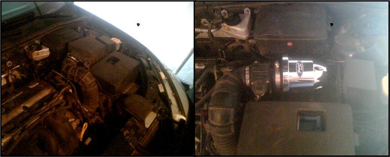

Tak jsem si objednal filtr K&N 57i
Jsem na to zvědavej..už jsem si v OBI koupil plech,z toho si udělam krabičku na odstínění od motoru a ještě jsem koupil trubku (hadici) kterou asi povedu kolem baterky a světla, jako to tady už někdo má. A ještě bych tam chtěl nechat ten originální přívod zespod, ale vůbec nevím jak to tam je řešený, takže uvidím
Nemáte třeba někdo fotku jak to vypadá ten originální přívod, když jen sundam ten origo filtr i s krabicí? Nikde jsem to tu nenašel. Dík

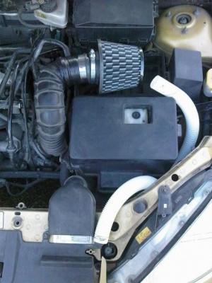

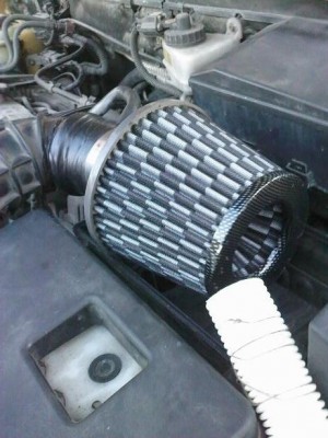

taky vám tady přispěju!A hlavně se chcu zeptat jestli mam dobře umistěné to odvětravaní víka!
V jednom foru sem čet že se přes to vylučuje bordel,ale při odpojení a nastartovaní to salo,tak sem to umistil za filtr aby to nasavalo filtrovaný vzdcuh...mam to správně?
Jinak me pocity:montaž jednoducha,hajzl koleno za 18kč to vyřešilo!přivedl jsem trošku studeneho vzduchu bílou hadicí,zitra dam ještě plastovou přepažku aby nešlo vubec teplo od motoru a bude to vše OK!
A pocity z jízdy: při nastartování hlasitější zvuk,ale takový sportovní!Motor klidnější!
při jizdě to jde pěkně do otaček,hlavně plynule bez škubaní a o dost rychleji.při 2500ot zvuk začína byt ostry....při 3000ot je zvuk uplně mega,lidi se otačejí,auto je žive ale ten zvuk....docela sem nechapal,ani nikdo ze známych co sme byli na srazu,že ford,a zvuk jak nějaké luxusní sportovní auto jen diky filtru!

PetulaGD: koukám, že tam nemáš váhu vzduchu
- Stela
- Příspěvky: 2754
Re: sportovní filtr
Taky koukam že tam není

je to 1,6 16V zetec z roku 99 a vahu vzduchu mam dole pred motorem jak končí filtrove sací potrubí!focusa mame od novoty....a tak to tam je,auto jede normalně bez problemu,žere to při lehke noze kole 6,5L když tomu davam tak 8L.taky sem na to kukal že ostatní maji,ale tak myslim že asi jiný typ motoru,nebo jinak udělany!
a pochopil sem dobře s tím odvětravacim od vika ventilu že to saje a mužu to mit napichnute v potrubí u filtru kde je filtrovany vzduch? nevylučuje to nic?

No ja ked som to odvetravanie pozeral , tak to islo do nejakej "spongie" a ta bola spinava , cize by som sa obaval toho , aby sa ti nezaspinila vaha vzduchu !!PetulaGD píše:je to 1,6 16V zetec z roku 99 a vahu vzduchu mam dole pred motorem jak končí filtrove sací potrubí!focusa mame od novoty....a tak to tam je,auto jede normalně bez problemu,žere to při lehke noze kole 6,5L když tomu davam tak 8L.taky sem na to kukal že ostatní maji,ale tak myslim že asi jiný typ motoru,nebo jinak udělany!

ja měl špinave kolem toho,u airboxu byla pěna ku ktere vedla ta hadička...a ta pěna byla špinava!jak sem vzal a odpojene sem to nastartoval tak to jenom salo vzduch,tak nevím,doufam že mi tady někdo řekne k čemu to je!

Hadicka je na odvetravani z ventiloveho vika,aspon myslim teda
jinej ucel me nenapadl... btw. za par korun na to sezenes malej filtrik,neco jako malej kit sani
