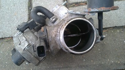

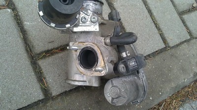

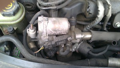

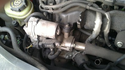

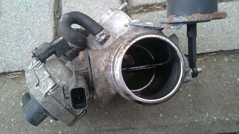

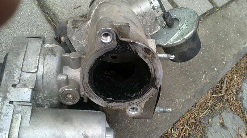

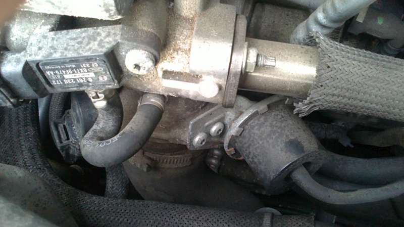

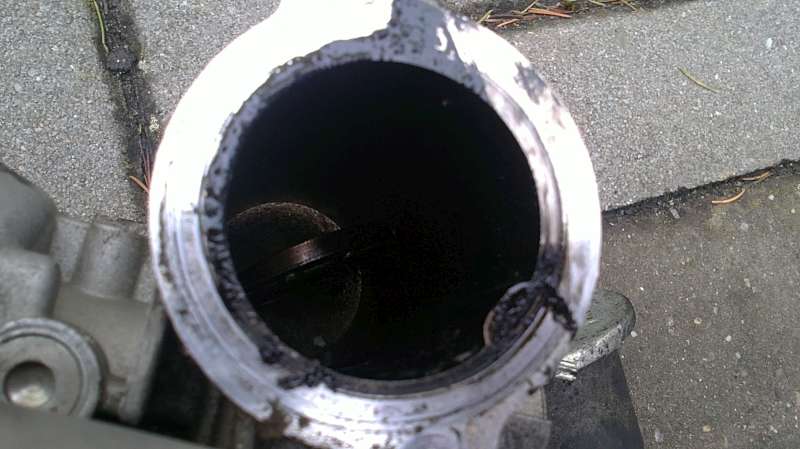

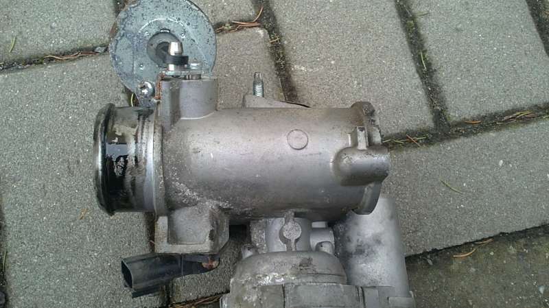

name69
- Příspěvky: 11
- Registrován: 22.02.2012 19:49
Re: EGR ventil - mondeo
Tak jsem dopoledne čistil egr ventil u mondea 2 tdci 96kw.Auto přestalo škubat-cukat,kdyby se to stalo znovu tak to raději zaslepím než abych kupoval u fordu novy za 12 litrů.Přidávám i nějaké fotky.
