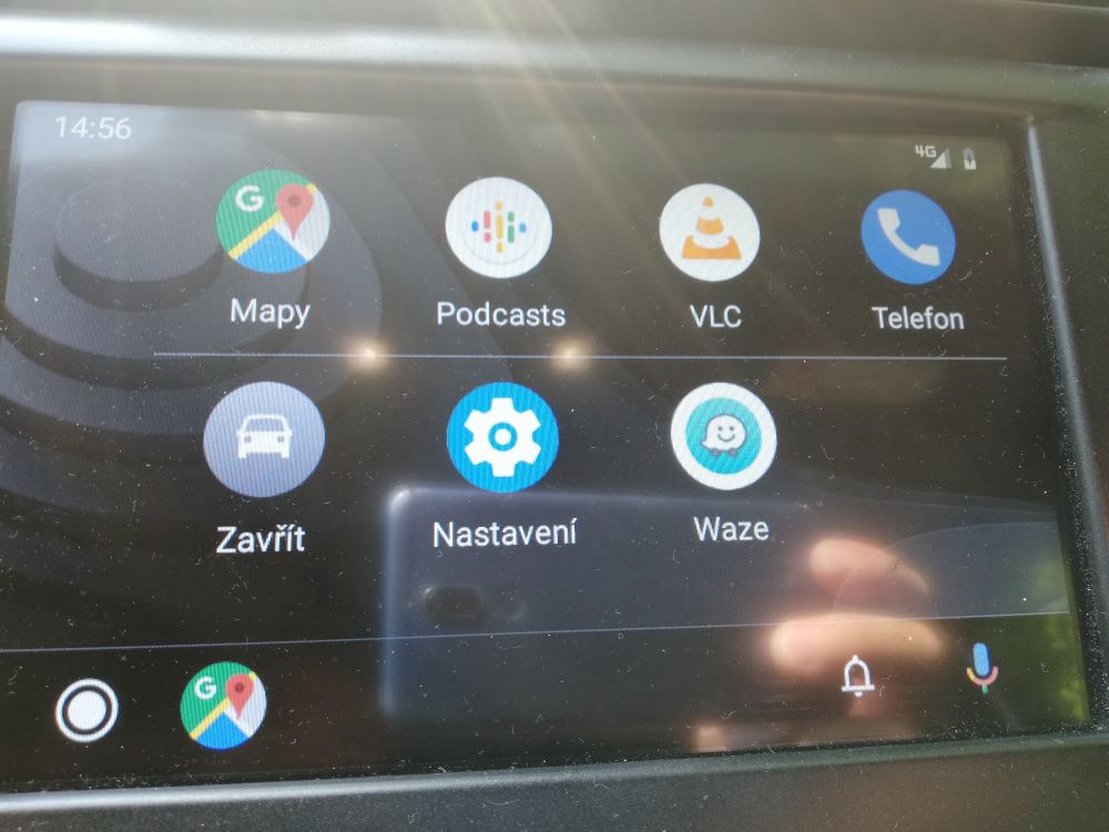

Jen pro vaši informaci - novy vzhled mi to stále odmítá nabídnout. Nevim uz, co delam špatně.. Čekání dalších 5 dní nepomohlo..

Včera jsem změnil romku, vše od začátku nastavil a ejhle - po prvním spuštění android auto hned byla možnost vyzkoušet novy vzhled.. Nevim, v čem byl problém..

Myslíš nový vzhled s ikonou VLC přehrávače?

Vlc v mobilu nepoužívám, tak nevim, jak to myslis, žádný dopravní kužel tu nemám. Prostě novy vzhled android auto, co se tu už nějakou dobu řeší..

Myslíme oba tuto:

V podstatě je to mnoho povyku pro nic, jen kosmetická úprava. Důležité ale pro mě je, že funguje AAMirror a ikona se v nabídce zobrazí a Waze zde funguje v plné parádě jako v mobilu nikoliv v okleštěné verzi jako v Android auto

když tam vidím ikonu VLC....Vám tam jde přehrál video?

ne, taky jsem hned zkoušel, ale přehrávalo mi to jen audio soubory

Ano, myslime oba totez. Dlouho mi to neslo. Ad aamirror - objevil jsem aplikaci aastream, zatim jsem jen ozkousel, zda se mi lepší než aamirror:
