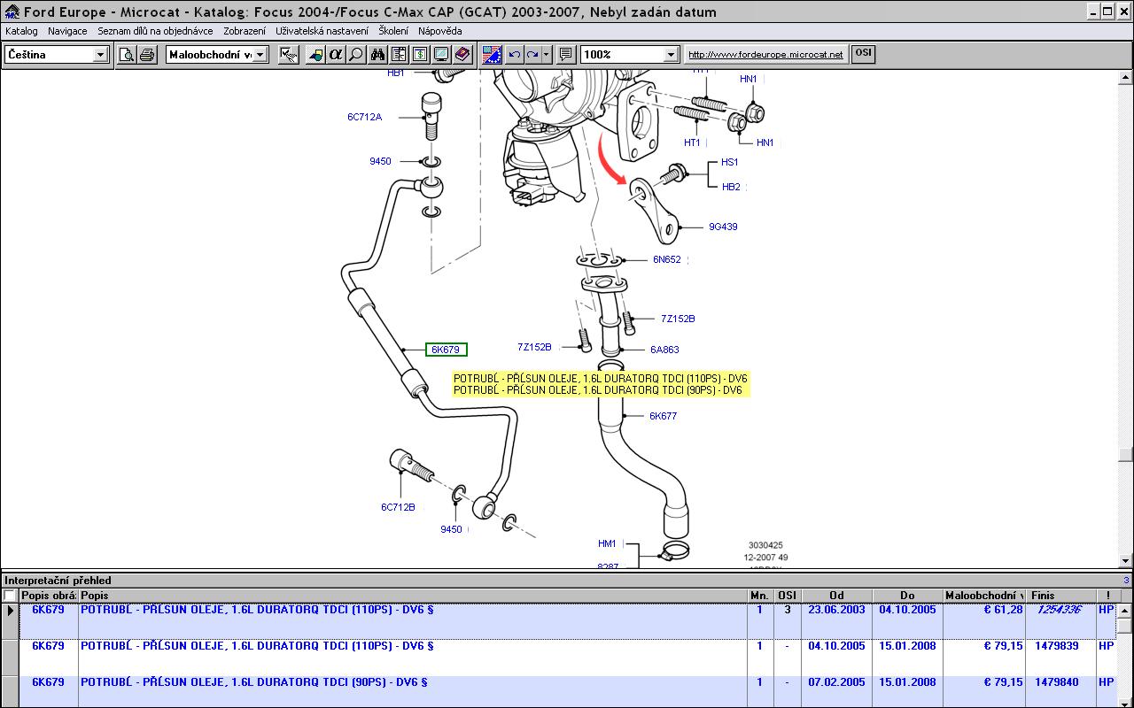

paranmax
- Příspěvky: 253
- Registrován: 24.07.2010 10:06
- Bydliště: Slavkov u Brna
Re: Turbo - komu húka krajšie?
Asi tady někoho naseru
ale hledal jsem a nic. Nezná někdo náhodou ty kódy finis pro mazací trubky k turbu a kolik tak stoji, nebo zda se dají sehnat i jinde než u Fordu?

- rh1980
- Příspěvky: 794
- Bydliště: Vysočina
to paranmax: tady to máš, přibližné ceny si najdi podle finis na fordservice.cz
