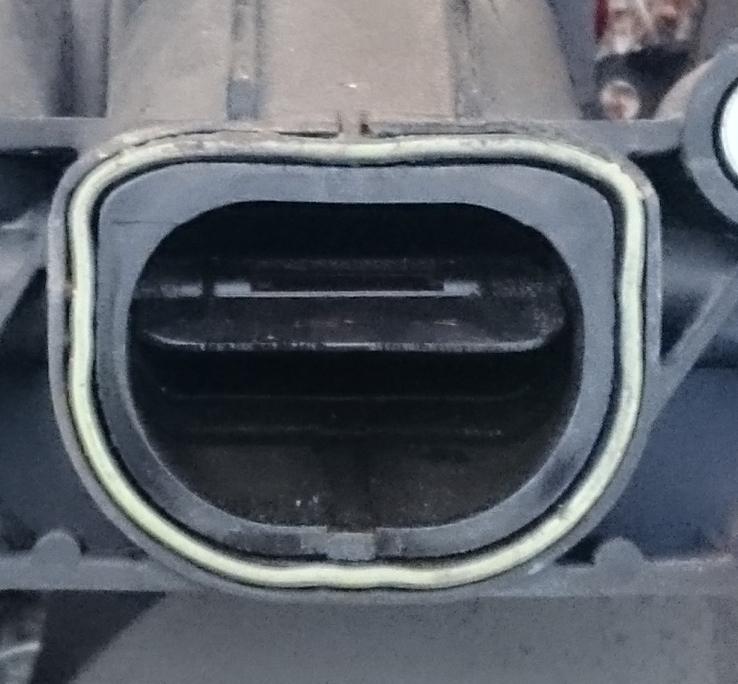

Tak jsem to přes víkend rozebral a čekalo na mně přijemné překvapení saní bylo měněno a mám tam to nové se silnějším uložení klapek, takže super. Vůle u těch klapek je minimální. Jak tu někdo psal ano je tam rozdíl v těch sání pokud by to nekdo menil a to v průměru hadičky od sepárátoru oleje. Ten kdo to menil u mě vzal průměr hadice co pasuje na to saní dlouhej asi 7 cm a ten dal na to saní a do něj nasadil tu původní ze separátoru a funguje to i taknle na prasáka. A ještě malý typ až budete dávat to saní zpět dávejte tam jako první šrouby ke kterých je neblbější přístup
jinak Vám tam jeden spadne a zachytí se tak blbě že není odnikud vidět
jinak doporučuju to čistit kompresorem po nějakém nastříkání odmaštovace nebo rozpoštědla. Je to rychlý a vyčístí se to hned.
Díky za rady borci

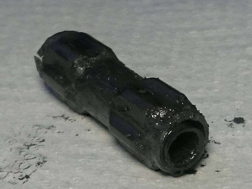

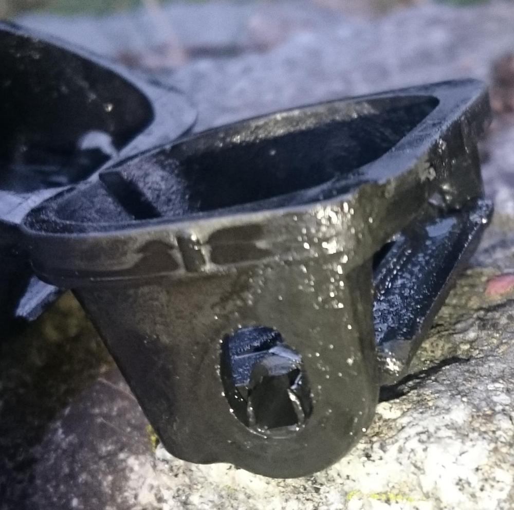

Zkusím zase trochu "rozvířit" tohle téma. U mého pofaceliftového mondea se v poslední době silně zvětšil zvukový projev motoru. Výřivé klapky jsem vůbec nepodezříval - na mém modelu už měly být vyřešené, nicméně po kratším pátrání se to jevilo jako nejpravděpodobnější možnost.
Koupil jsem si tedy náhradní klapky (#1317276; 400Kč/ks), zhotovil si z nerezového hranolu novou tyčku 3,5x3,5mm a koupil 2x SKF ložisko 11x5x5 namísto původního pouzdra (#1317278; 1270Kč/ks).
Po sundání sání mě překvapilo, že klapky nemají zesílené uložení a jsou notně omleté. Tyčka, na které jsou klapky nasazeny, byla téměř jako nová. Pouzdra, nasazená k vymezení tyčky mezi 1+2 a 3+4 klapkou, byla notně opotřebená.
Náhradní klapky se do sání nechtěly vejít a po zatlačení silou zbytek sání o necelý milimetr přečuhovaly. Taky po zatlačení hřídelky byl pohyb klapkami velmi obtížný, protože středy ložisek nebyly zároveň se středy klapek a tyčka se křížila. Zbroušení klapky na křížení tyčky nemělo žádný vliv - proto sem se rozhodl přistoupit jako ostatní k odstranění klapek a na instalaci nových rezignoval.
Po instalaci klapek a znovunasazení sání mě ale čekalo nemilé překvapení v podobě silného cukání motoru v rozmezí otáček od cca 2000 do 3500. Pro lepší představu motor sebou cuká jako při nepovedeném rozjezdu v nízkých otáčkách. Cukání motoru je cítit hlavně při zařazeném 4 a 5 rychlostním stupni, nejvíc znát je při rychlostech kolem 90 při jízdě do kopce, při dálničních 130 cukání polevuje. Při zařazené 1 nebo 2 se cukání vůbec neprojevuje. Chybové kódy žádné.
Nenapadá někoho co by mohlo být příčinou? Přeci jen odstranění klapek přece nemůže mít takový vliv na chod motoru?

Motor funguje a je naladěný jako celek, jestliže jednu věc vyndáš tak tím rozhodíš všechno ostatní. Pravděpodobně s přítomností klapek počítá ŘJ a má podle toho nastavené řízení, takže ano, odstranění části sání může mít velký vliv na funkci motoru a projevovat se může různě při různém zatížení. Doporučuju to složit zpátky tak jak to má být. Btw kolega na Mondeu které mělo mít modifikované klapky také našel ty problémové. Povyměňoval vše co šlo ale klapavého zvuku se stejně úplně nezbavil, jen se hodně utišil.

No to já na kolegovo Mondeu (2001) kapky vykuchal ven, zaslepil díry a jede bez problémů už druhý rok.. Moje Mondeo poface (2005) jsem měl rozdělaný, pač klapky rachotily, ale osa je pevná bez poškození, klapky na ní drzí jak přibité, jen je vůle v pouzdrech a vydává to tek klapavý zvuk. Tak jsem na to prděl a složil zpět s klapkama... Trápí mě spíš spotřeba oleje

O víkendu jsem měl trochu času takže jsem sání opět shodil dolů (napodruhé to jde samo!). V nových domečcích jsem udělal větší díry, abych odstranil tření a klapky se mohly volně hýbat. Abych se zbavil klapavého zvuku, dal jsem mezi každé dvě klapky a na začátek a konec hřídelky ložisko (již zmíněné 11x5x5). Klapky se tedy mohou volně otáčet a přitom se nemohou opotřebovávat o domeček jako je to při původním řešení.
Po nasazení sání zpátky na auto a nastartování krásné "ticho", na jaké jsem si za týden snadno zvyknul. Co mě překvapilo byl volnoběh, který ani těsně po startu vůbec nehoupal. Na malé houpání jsem byl zvyklý i s původníma klapkama, do několika vteřin se volnoběh ale vždy uklidnil. Bez klapek volnoběh kolikrát spadnul pod 500 otáček a teprve potom se uklidnil.
Navnazen volnoběhem jsem jel auto projet, ale cukání nezmizelo. Cukání tedy nesouvisí s vyndáním klapek.
Popis problému bych po týdenním pozorování trochu upravil. Auto sebou cuká pouze v závislosti na rychlosti ne na otáčkách motoru a to zejména pod plynem (vyšší otáčky klepání maskují), klepání je silnější do kopce a začíná při rychlosti 70km/h. Výměna pneumatik nepomohla, dostat se v tomto období přezouvání na geometrii je téměř nemožné. Po prostudování tématu http://www.ford-focus.cz/forum/viewtopi ... &sk=t&sd=a "Vibrace a třepání" jsem zvedl auto za přední levé rameno, nastartoval a na 5 stupeň nechal roztočit kolo. Hnací hřídel sebou viditelně mlela. Takže prácička na příští víkend.
Závěr pro toto téma, po vyndání klapek žádné problémy...
