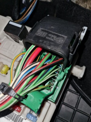

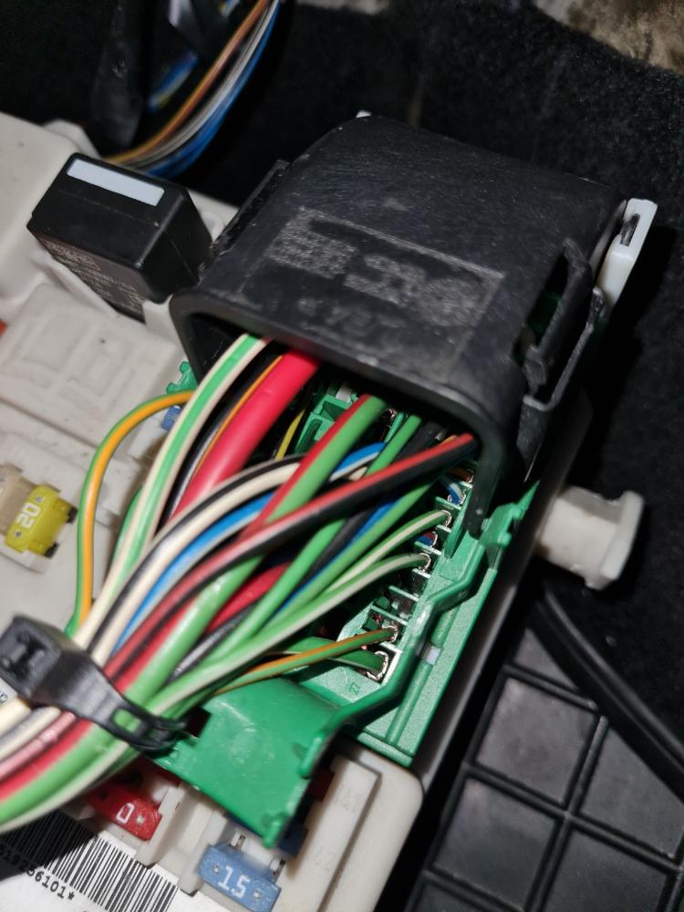

Oživuji toto téma :D
Pročetl jsem všechny tyto návody i na dalších odkazech, půjčil si relé z motorového prostoru od klaksonu, koupil pojistku, oboje zapojil na místo a nic, v pozici AUTO po nastartování (kdy senzor vyhodnotí dost okolního světla, tj. kontrola světel na budících nesvítí) nesvítily potkávačky
Rozdělal jsem GEM, snažil se zorientovat v tom zeleném konektoru. Pokud dobře vidím na detailu (fotky níže), tak vedle malého číselka 27 by snad mohl být konektor 26 který už je osazen oranžovo-zeleným drátkem jak se tady píše :D ale pořád nic... Nebo to není ten konektor 26?
Jedná se o mezi facelift (červené podsvícení) 06/2007 titanium
Umíte někdo poradit prosím? :( :nixw:
Příspěvky: 24916
Re: Svetelny senzor a svetla denneho svietenia
Příspěvek od ZaQik » 10.01.2023 14:28
vedle 27 je 28 ... 26 je v predesle rade

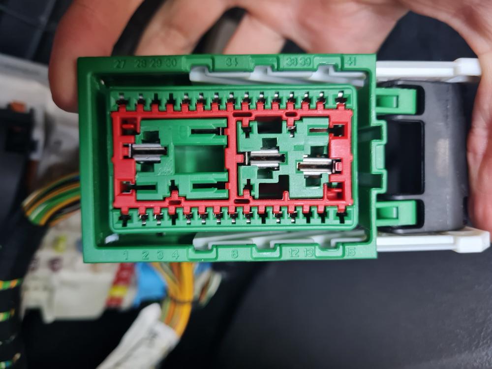

Takže mám vytáhnout celý ten zelený konektor a podívat se zespod co tam je?
A dá se ten kabel objednat ve Fordu? Nebo by to uměl někdo tady za poplatek třeba udělat a poslat mi ho prosím? :D
Příspěvky: 24916
Příspěvek od ZaQik » 10.01.2023 14:48
ano; koukni, ze to tam opravdu neni (at neni chyba jinde)

Tak opravdu pin 1 a 26 spojeny nejsou, patice na rele konektory ma.
Mohu teda poprosit kohokoli jestli by byl schopen ten propojovaci kablik vyrobit a poslat mi ho? Samozrejme zaplatim a klidne dopredu :D :Dancer:

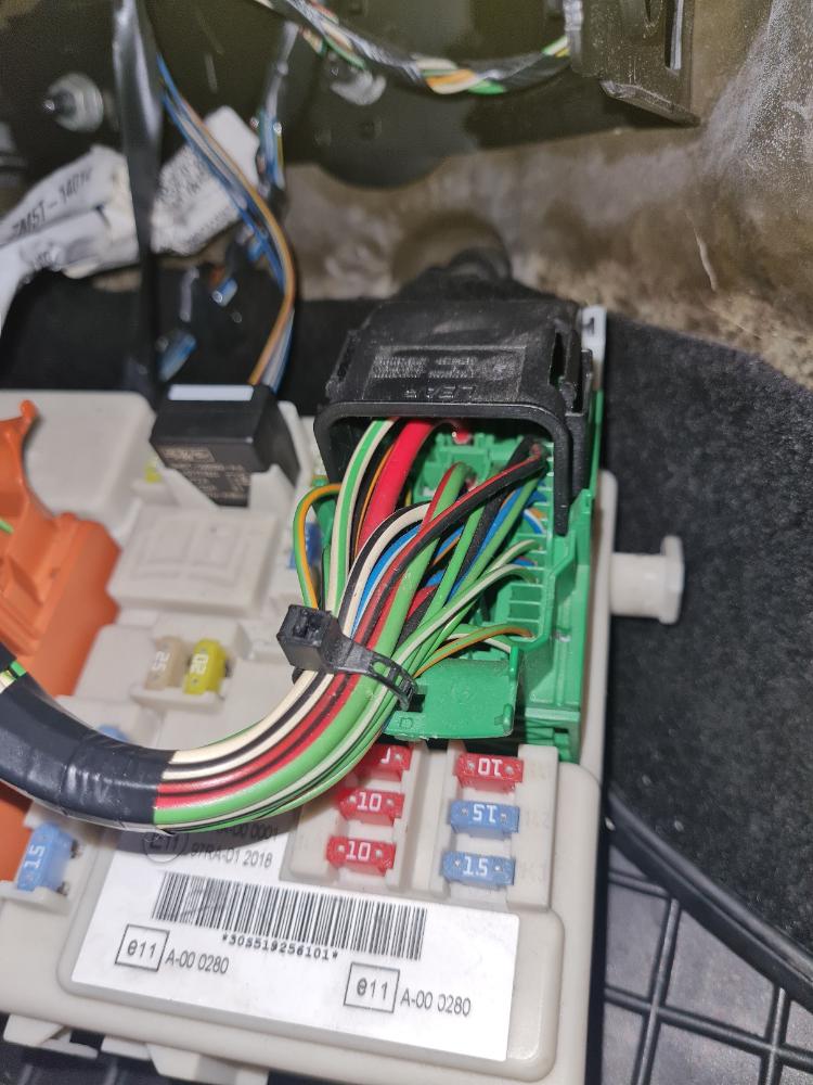

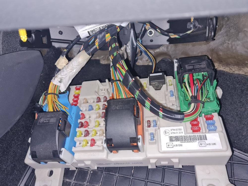

Ahoj pánové . Mám Forda Kugu 2010 5x4 s bezklickovym startem a senzorem deště . Dokážete mi prosím poradit ? Pročetl jsem to tu asi celé ale mě prostě světla nejdou . Světla se chovají stejně ať tam dám relé a pojistku nebo nedám . V zeleném konektoru mám z výroby osazené pozice 1 a 26. V černém konektoru mám osazené všechny pozice . Jediná změna je když dám pojistku číslo 110 tak po startu svítí potkavacky a při zakrytí senzoru se rozsvítí světla , ale nejde pak chcípnout motor při poloze světel na automat 🫤

na GEMu jsou 2 patice pro zasunuti rele, davas ho do te spravne? jsou u nich napsana oznaceni

Druhou pozici mám už plynou . Chybelo jen relé u zeleného konektoru a pojistka 20a . Tu jsem doplnil také.

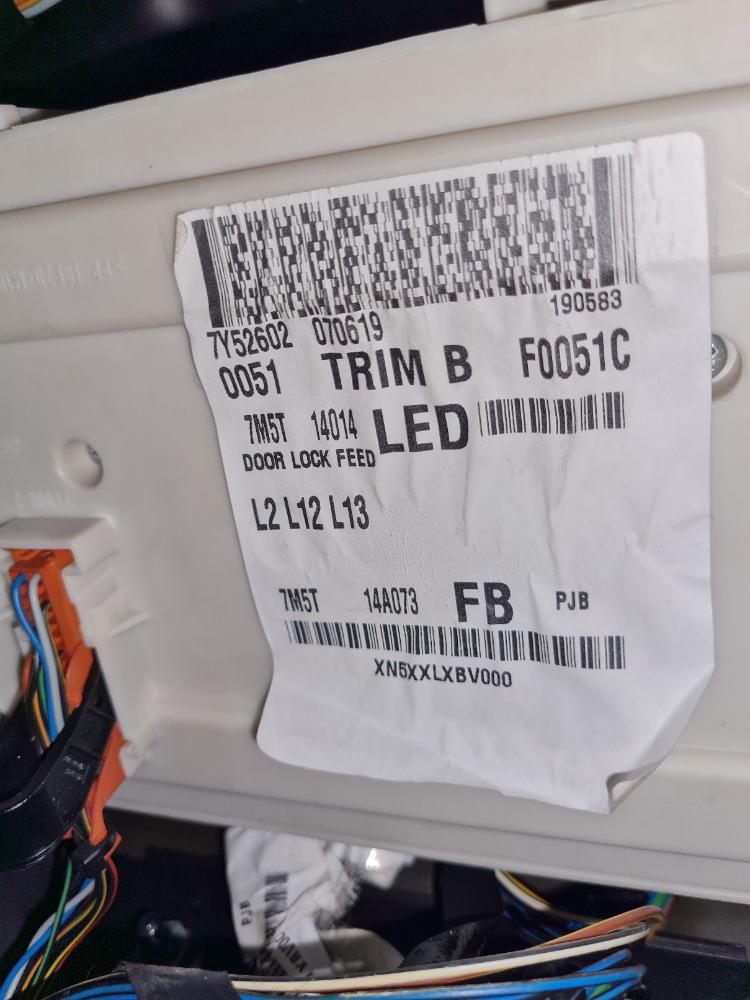

takze jsi jen osadil pojistku F135 (20A) a rele R15 (vedle pojistky F135) ... velky zeleny konektor ma osazeny pin 1 (zeleno-cerveny drat) a ovladac svetel je na poloze AUTO ... zapnes zapalovani a svetla nesviti ... zajimave ... GEM je rady 7M5T-14A073-Jx (x je libovolne pismeno)? ten mely vsechny kugy z vyroby, ale muze tam byt nahradni Fx

Ano je to tak jak píšeš. Pojistka a relé vedle zeleného konektoru . Přepínač světel v poloze auto a po nastartování nic . V noci to svítí ale za světla nic. Když ve dne zakryji senzor hned se rozsvítí světla . Jak dám ruku stranou tak za pár vteřin světla zhasnou a za asi půl minuty zhasnou i parkovacky . Jednotku mám 7m5t 14a073 JF
A moc děkuji za tvé rady 👍
Jediné co mě napadlo zda se to nehada s android rádiem 🤔
Auto je dovoz z Itálie
Relé jsem zkoušel zda funguje . Mám dokonce dvě . Jedno s odporem a jedno bez odporu a stejně to nejde 🤔
Ford kuga 2010 2.0 TDCi 4x4

to neni original rele? vezmi rele z motorove pojistkovnice od klaksonu (vpravo nahore kdyz koukas na pojistkovnici pri otevrene kapote)
auto by melo ve dne svitit jen hlavnimi svetlomety hned po zapnuti zapalovani (zadna kontrolka na budikach na to neni)
