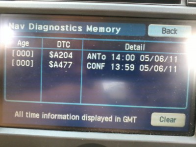

Ahojik tak se me zacal obevovat signal zhorsen modra druuzice a tak jsem podle nejakeho navodu rozebral antenu a signal stale nikde je pravda ze byla uchvatne zaoxidovana ale ocistni se me moc asi nepovedlo kdyz nejde:( a navic uz ji nemuzu slzit do stavu abych ji natolik veril ze bude drzet:( Tak se chci zeptat zda nekdo nevi kolik stoji nova antena?????Moc dekuji jo a jeste kd se da sehna. Jo a prikladam vpis chyb co me to pise na densu radiu snad v tom nekdo neco vycte a da vedet co to je
dekuji vsem moc moc moc.

Chlape tak já nevim,děláš si srandu,nebo opravdu nečteš co ti kdo píše
Řešila se tady už i montáž externí antény,dokonce je tu odkaz i na stránky e-shopu kde jí objednat.http://www.ford-focus.cz/forum/viewtopi ... a&start=45
Já jsem taky pořád čistil tu origo a bylo to k ničemu.Koupil jsem jinou ( ne origo) a mám svatej klid.
Náklady 540,- i s poštovným.

Ja ti moc moc diky ale co kdyz ty hlasky na te obrazovce nejou antenou ale necim jinym:( a navic tu antenu koupit musim protoze ja vul jsem ji tak dobre rozebral az na strese nedrzi tak shanim kolik stoji a tak.Jo a kidne bych si zapojil novou antenu ale nevim ktery drat to je mam mechaniku v kastliku u spolujezdce a ani nevis jaky jsem nesika a nouma pres elektro v aute.Moc diky za pomoc ale fakt novou antenu potrebuji.

Tu rozebranou slep lepidlem jenom ať ti drží pohromadě a kup externí.Na tu co koupíš jenom přehodíš konektor z té staré a frčíš.Neni na tom vůbec nic těžkýho a je tu "fotonávod".
