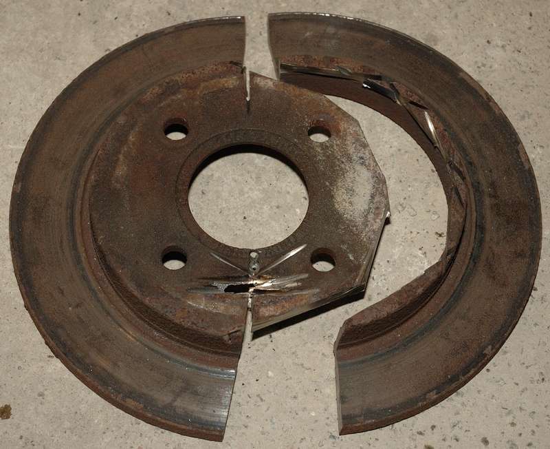

Příspěvek od marras » 07.01.2011 20:43
Přidávám obrázek, jak jsem dopadl při výměně zadních kotoučů - viz problém str. 36. Doufám že mě totéž nečeká na předních kolech :bebng: Lovu zdar 8)
