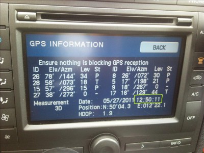

Zdravím
Nevíte někdo jak nastavit hodiny na Densu? Myslím ty,podle kterých
se řídí jas displeje.Mám to o 3 hodiny posunutý a tak mi přepíná na
noční režim ještě za světla a to je pak prd vidět.Mám to nastálo
na "den",jenže zase když jedu někdy za tmy,tak to svítí jak prase
A pak bych se ještě chtěl zeptat,jestli nemá někdo aspoň trochu představu o tom co se nastavuje (zobrazuje) na těch dalších obrazovkách.Hledal jsem různě po netu,ale na nic jsem nenarazil
