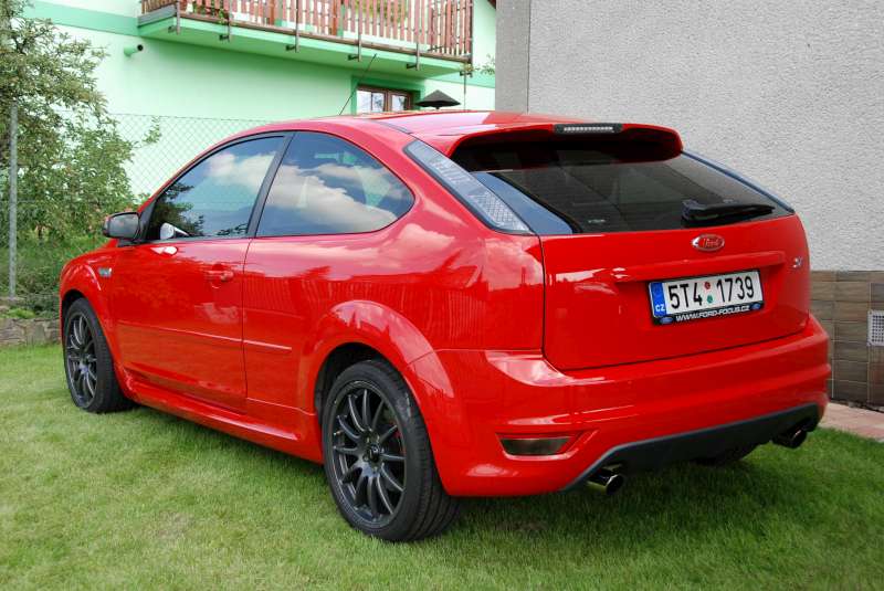

jj pekne ti tam vidno tie mikroskrabanceky, hold co chceme za 15 tisic... kvalitene laky stoja cca 50 tisic, vid lexus a spol... ale inac to mas nalestene jak psie gulky ! chcelo by to kompletnu fotku celeho autaMarťas píše:Na aute je jeste Hard Shell Turtle Wax. Skoda jen, ze Ford nedela moc kvalitni laky. Videl jsem podobnou praci na Lexuxu a to bylo teprve vzrcadlo. Vysledek posudte sami, lepe se mi to nepodarilo nafotit....

martas, vyzera to paradne, ale k tomu fast cut pisu, ze to je hruba brusna pasta. Nevadi to? Neni to tak, ze dvakrat s tym prejdes auto a mas to na plech? Nikdy som s takym nerobil, preto sa pytam.

A nema dobry vosk zakryt (docasne) tie skrabanceky?

Ta pasta je sice brusna, ale jen minimalne, ani temer nezmatni lak. Pokud to clovek dela s citem, a pak rozlesti uplne jemnou pastou, vysledek je paradni. Nejde to ovsem delat stale. Lak by se mohl casem vybrousit a mohly by zustat matne mista. Uz jsem zkousel hodne vosku, ale i pod hrubou vrstvou jsou skrabance videt (na slunci). Zalezi, cim myslis kvalitni vosk. Treba tento to mozna zakryje :

. Cele auto pak vypada takto :
