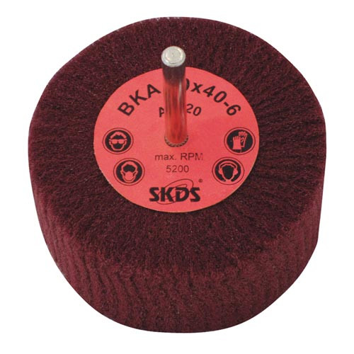

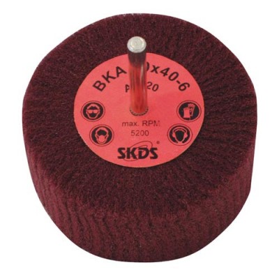

Dík za radu, klapku mi udělají na lejzru, ale k soustruhu nemám moc přístup- ty nádory by nestačily třeba jen odbrousit kotoučovým brusem do vrtačky?
A mám to řešit, když mi to funguje s otočenou klapkou( otáčky padají volnoběh po zahřátí 700 -850 , reakce na plyn na ťuknutí.Jediné čeho sem si všim, že se mi zvýšila spotřeba, nevím jestli ladění otáček dělat dorazovým šroubem u klapky nebo jako sem to udělal já šroubkem u volnoběžného ventilu.
