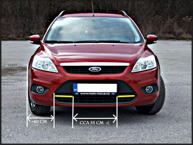

Srozumitelne, jednoduche, pochopitelne... Takhle to podle me je.m.a.x.i.m.u.s píše:Označení RL je to co ti povolí jezdit bez rozsvícených zadních světel. Pokud to tam nemáš tak to je jako by jsi na autě měl jakékoliv neschválené světla a můžou tě za to pokutovat.
Mate nekdo Forda primo z tovarny s funkci denniho osvetleni (sviti jen predek) bez oznaceni RL na svetlech? Spousta z Vas si to dodelavala relatkem atd... Podle me to Ford prezentoval trochu dopredu, udelal predpripravu, ale asi "zapomel" na to oznaceni RL.
Zirafaku, odpoved na Tvoji otazku Ti napsal kveton:
+ moznost LEDek ktere nic nezeroukveton píše:...Jinak rozptyl světla u DRL je proti potkávačkám jakoby směrem nahoru a tím pádem se zvětšující se vzdáleností jsou DRL líp vidět, kdežto potkávačky jsou naopak směrem dolu aby neoslňovaly.
Tady v techto bodech to podle me spociva:
- jednoduche na pochopeni (oznaceni RL = schvalene denni sviceni)
- byt dobre viden (jiny rozptyl)
- setreni paliva (schvalene denni svetla jsou k dostani i s LEDkama)
Končím Tvá máňo

Jdu na to z druhe strany:zirafak píše:lenze ja som sa pytal,preco Vas s drl nemusi byt vidiet zo zadua nie,ako svietia predne
- zakon rika ze osvetleni vozidla pomoci strtavacek = predni potkavaci, parkovacky, zadni + SPZtka
- chytri mozci prisli s napadem DRL a take se usnesly ze ten zadek je pri dennim svetle opravdu zbytecnej + opet usetreni paliva za zhasnutou zadni lampu + osvetleni SPZ
- prijalo se oznaceni RL na parabole pro DRL atd...
Proc proboha pises nesmelzirafak píše:no a co citujes o rozptyle prednych svetiel,to beriem,ze su lepsie viditelne,ale podla tohoto by som potom nesmel svietit ani stretavacimi,lebo smeruju dolu...takm potom cim mam svietit????

tak chlapi pre mna su momentálne DRL pasé. Tie čo som si vyhliadol su moc dllllheeee.. 20 centi
som to trošku meral neska.. porušil by som predpis
