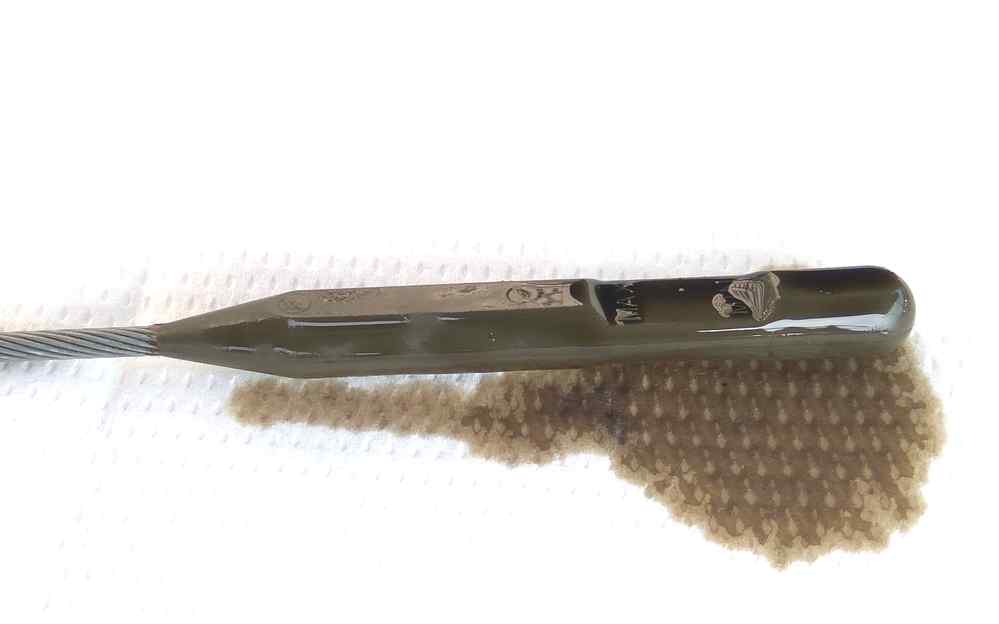

pratele, mate v motoru taky podobne sikovnou merku na olej? Nejsem schopen s ni zjistit, kolik tam je. Chtel jsem po 1,5 mesicich od 1. garancky zmerit, kolik tam toho vlastne nalili, ale nemam na to...
ten plastovej bazmek je proste od oleje celej. Vyndam, otru, zasunu, vysunu, cely od oleje. Tak jsem to zopakoval asi 6x...

Ja u svyho jinyho motoru olej zmerim pouze tehdy, kdyz strana merky plochou odectu mezi ryskami smeruje k bloku motoru. Jinak je taky cela od oleje. Podle me to souvisi s tim, ze ta trubka, ve ktere je merka, neni kolma. Takze kdyz je merka nesikovne otocena, posbira cestou nahoru olej ze steny te trubky.
Jinak prelejvani oleje je pravidlem v servisech. Honi cas, tak se prece nebudou zdržovat cekanim, kdy to stece... mrsknou tam pro jistotu vic a hotovo. Oni se podle me ani nedrbou s tim, aby stary olej nechali poradne odkapat.

Jako asi se mi vytlemíte .. ale já to z tý díry nikdy nevyndám, aniž by to nebylo celý upatlaný
Takže na to posílám manželku, beze srandy, ta to nějak vytáhne a pak to v pohodě odečtu, pač je to čistý, nechápu, nechápu, ale je to tak ...

Ještě me napadlo k tomu plastu přidělat nějak treba izolackou ubrousek, strčit dovnitř a vytrit tim tu trubku, ale bojim se, aby se mi to nějak nevysliklo, nebo nezaseklo, preci jen ubrousek ve vaně by asi nebyl nejlepší aditivum...

Podobný problém řeším u své 1,8my. Taky to něco ukáže jen v určité poloze. Zlatá měrka ve starém zeteku, tvořená ocelovým páskem. Celý problém bude dělat ta bambule na konci, která cestou pobere vše ze stěn.

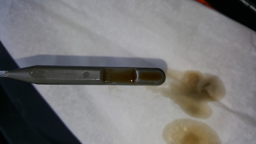

to kozelos - takhle to vypadá , když máš olej na MAX .
Jinak to budeš mít nejspíše přelité , jako všichni co jezdí na garančky do Forda

To je ukázkové. Ale přeci není mozne, aby to moje bylo prelity několik cm nad rysku, to uz jsou litry rozdilu, ne..?

Ta cast, ktoru odcitavas, musi byt otocena k bloku motora, ako tu niekto pisal. Pripadne trochu do strany. Ak je smerom dole, je cela od oleja. A neodcitavaj olej par minut po vypnuti motora. Nieze nie je steceny z motora, ale asi treba nechat stiect olej aj v tej trubicke merky.

Odecital jsem včera i dnes, vzdy v praci na parkovišti, kde je rovina a vzdy 6h od zaparkovani.. Jinak ještě zkusím tedy vhodně natočit rysku, ale ono to je zapatlany ze všech stran vzdycky

Tak mi to nedalo a ještě pár pokusu jsem udělal. Tohle už by se asi dalo brát jako pouzitelny výsledek. Nicméně je to asi prelity dost, ne? Mám to zkusit nějak odsat? Kolik to tak může delat?

Ja resim uplne to same, ani nemusim strcit merku az dolu, staci 5cm dolu/nahoru a je zamatlana jako tvoje, ale odecitaci plocha je pak sucha, tudiz kdyz strcim az dolu a odecitaci je od oleje cela tak beru ze mam plno... nicmene mam oleje stejne jako ty nad rysku (taky se mi parkrat podarilo takhle zmerit) a rekl bych ze to nevadi, neni to moc a mel sem to tak vzdy z fordu.
