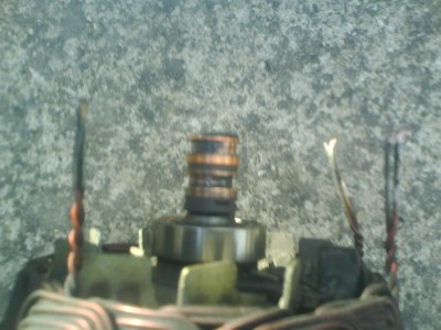

Vcera mi auto prestalo dobijat,tak som vybral alternator,aby som skontroloval uhliky a diody.
Uhliky boli totalne zodrate ale ma viac trapi je zodraty zberac.
Viete mi niekto poradit ci sa to da niekde zohnat alebo mam kupit druhy alternator?

myslim ze se daji sehnat ale to by vedely ti co delaji altiky , ale mozna rychlejsi bude kdyz koupis jiny .

Niečo podobne som už par krat riešil.Ked este tie kruzky neboli uplne predrate ,tak som ich vycinoval a stocil na sustruhu.Kolegovi to na favorite drži už tretí rok.Na firemnom sme raz tie kružky vytocili na sustruhu,nalisovali na rotor.Bola to sice zabavka ale fungovalo to potom bez problemov.

uz to mam hotove novy zberac + uhliky 20€
