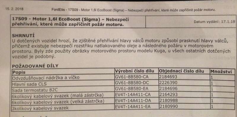

Budou měnit tyto díly:

Takže řešení spočívá v tom, že se dá termostat, který bude dřív pouštět a motor se bude míň zahřívat? Tak to tleskám!

Tak pokud nenastane problém s těsností chladícího systému, nebo s přehráním SW (o obou případech jsem na zahraničních fórech četl, že se již stalo), tak není důvod to nestihnout. Na internetu už jsou videa z přestavby a myslím, že se to dá zvládnou klidně o hodinu rychleji než píšou v tom prováděcím předpisu.
