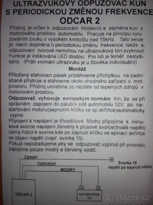

Tak jsem na radu známého objednal Kemo M180, prý na ty naše východočeský kuny vcelku funguje, není uchem slyšet a neplaší tolik kočky.
Jen mi jde o to, že v předchozích příspěvcích se řešilo, kde je napětí po sepnutí klíčku, já naopak sháním svorku, kde napětí po sepnutí klíčku není, ale je trvale v případě vyplého auta...
Mám obavy, že focus většinu napájení vypíná, jakmile spadne do spánku, takže to budu muset dát natvrdo na baterku co?
(http://www.conrad.cz/vodotesny-odpuzova ... ent=857059)
Focus II hatch, 1.6 Ti-VCT 85 kw, rok 2006
- Příspěvky: 24988
Re: KUNY
ano, pres rozpinaci rele a pojistku na baterku

Zapojeni odpuzovace kun
Ahoj prosil bych o radu odpuzovac ma klasiku na + - baterku zapojeni a pote je tam svorka na napeti po sepnuti klíčků.
Potřebuji to dat nekam kde když nastartuju odpuzovac se vypne.
Poradi nekdo kam focus 2 vct 2005
Diky
