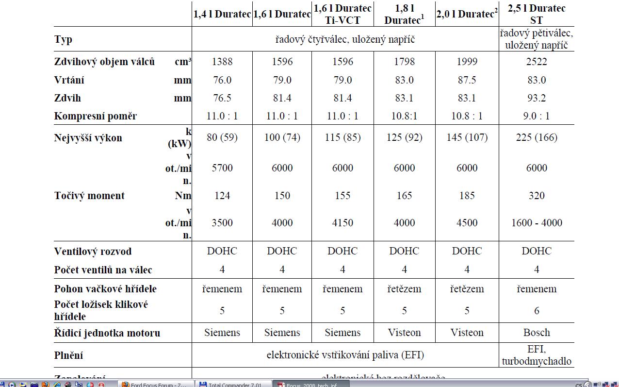

Focus II 1.6 benzin
Ahoj, jednoduchá a rýchla otázka.
Má focus II 1,6 benzin r.v.2006 retez alebo remen. Hladal som na fore ale nenasiel som odpoved.
Diky
Diky
Ford Focus II Combi, 1,6 Trend, Red , r.v.10/2005.
MK2
- Příspěvky: 4585
- Bydliště: Kolín, Nedašov
- V12
- Příspěvky: 6102
- Bydliště: Soporna, SK
Re: FFII 1.6 výměna rozvodů a šroub řemenice
Retaz ma iba 1.8i a 2.0i, potom myslim povodne Duratecy 2.2 (alebo 2.3)i, 2.5i V6 a 3.0i V6.

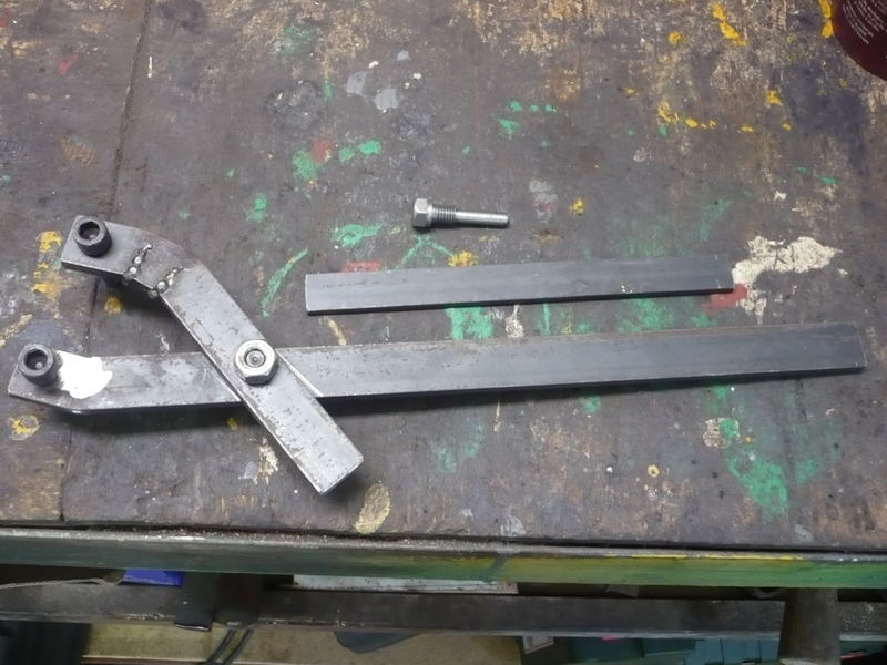

ještě mam dotaz mam na Forda přípravek na seřizování rozvodů kde je pravítko na vačky a dva trny do bloku na zaražení kliky, jeden je menší průměr 5mm druhý větší delší průměr 8mm nevím který je na benzin motor 1.6-16v HWDB na fotce jsou oba zkoušel jsem oba a nevím který je správně na můj motor všude se píše o dieslu
- Přílohy
- abc.jpg (4.42 KiB) Zobrazeno 5980 x
FoFo II 1.6-16V DAWB-74KW-r.v.2005 hatchback
jrupa
- Příspěvky: 6
- Registrován: 12.08.2013 13:45
Re: hlava+rozvody 1.6 benzin DA 2005-75Kw
všm dík už jsem zjistil je to ten menší trn zahledal jsem a tady super navod i s fotkama
