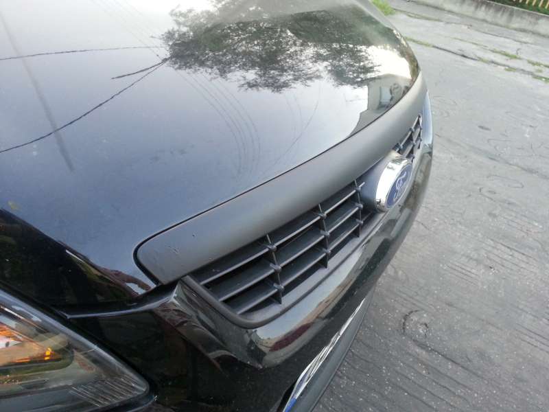

Příspěvek od Blackhawk » 07.08.2012 21:44
Tak som neodolal a po robote som sa pustil to nastriekania predne chromovej listy. Striekanie je v pohode, musite si dat pozor aby ste na zaciatku niekde nestrekli hrubsiu vrstvu. Samozrejme sa nakonci stalo nieco co som nechcel, nejakym sposobom som tukol do vrstvy, ktora nebola este uschnuta a vznikli mi hrby, ktore su vidiet na fotke, takze to zajtra spravim nanovo. Zaroven som zacal striekat aj plasty vnutri v aute. Vydrz jedneho spreja je dost onicom.

Příspěvek od FUGAS » 08.08.2012 07:11
Když si odmyslím tu pošramocenou část, tak to máš pěkný. Zvažuju, že tomu dám ještě jednu šanci a zkusím to ještě jednou a lépe. Jak jsi sundaval maskovací pásku?

Re: Plasti Dip
Příspěvek od Blackhawk » 08.08.2012 07:50
pasku som nemal, do medzery medzi kapotou a listou som nastrkal harky papierov. Tie sa nedotykali listy takze sa na nich nevytvorila vrstva a tym padom som ich len dal dole a nikde som nemusel trhat tu gumu.
Inak na zaciatku si musis davat pozor aby si niekde nestrekol hrubsiu vrstvu, potom sa ti tam vytvoria take bublinky, ktore ide tazko prekryt. Ale zvysok tej listy bol nadherny, ziadne farebne rozdiely som nezaznamenal. Som zvedavy ako to bude vyzerat ked pridem dnes z roboty.
Urcite daj tomu sancu, minimalne na tej liste to vyzeralo celkom zaujimavo.

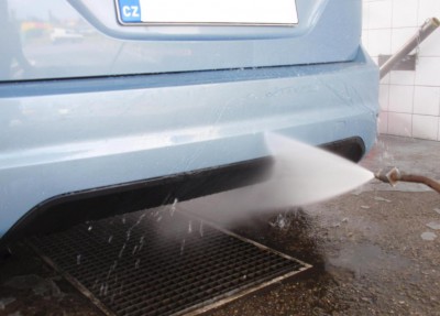

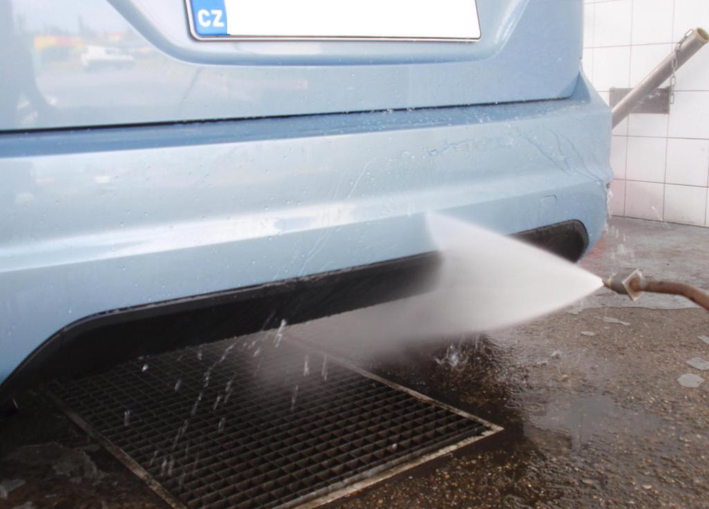

Příspěvek od FUGAS » 08.08.2012 20:48
Tak jsem dneska udělal zátěžový test wapkou, kdy jsem na to stříkal několik minut v kuse, z různých úhlů a chvílema i docela z blízka a čekal jsem co to udělá. Výsledek je, že to neudělalo vůbec nic a vypadá to stejně jako před tím...

Blackhawk
Příspěvky: 3862
Registrován: 24.07.2009 15:02
Bydliště: Sereď
Re: Plasti Dip
Příspěvek od Blackhawk » 08.08.2012 20:51
