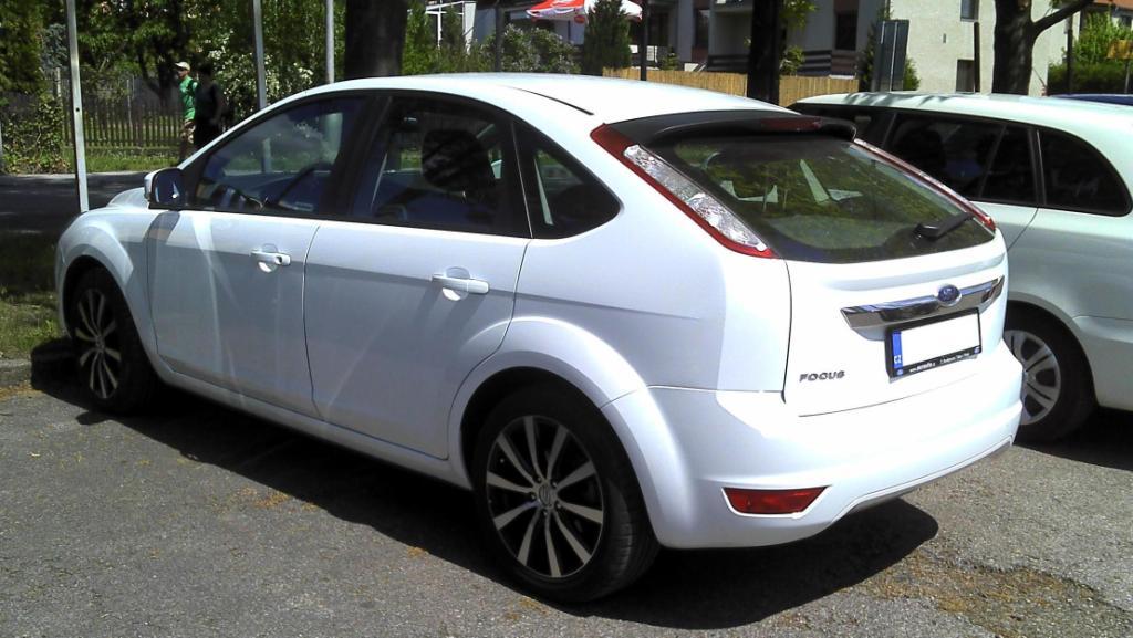

Dneska cestou od Fokiho jsem si udělal krátkou zastávku v Hluboké nad Vltavou a co jsem tam na parkingu neviděl? FF2 s MIM Monza, rozměr 17" :palec_nahoru:

nejsem moc fanda černých disků ale todle je docela slušivé :palec_nahoru:
