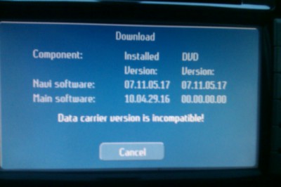

Re: Navigace Blaupunkt TravelPilot NX MK4
Novinka...
začalo se přepínat rádio a CD nebo AUX, který když hrajou, tak se čas od času najednou zapne rádio a odstaví CD (AUX)...nevím, proč?!
Na rádiu mám nastavený zprávy (NEWS), což v případě zpráv zafunguje dobře a rádio se na zprávy sepne, ale pak x-krát přepne, aniž by v rádiu byla nějaká zpráva.
Řeší to nějakej upgrade sw?
Řeší to vypnutí TA, NEWS a jiných automatických fičur, který otravujou život.
Je to možný, zítra mám jet na diagnostiku, tak jsem zvědavej, co s tím všechno pořeší. Celkově ale ten NX superkrám vykazuje problémy, jak po 15 letech používání a ne po 4 (viz "novinka" z dnešního rána s tím downloadem...). Co tím zase chtěl básník říct...?!
To nevim, ale určitě bych trval na přehrání firmwaru. NX mi jako superkrím nepřijde, takhle bych spíš označil odfláknutý Converse+.... ve tvém případě se bude jednat o nějakou sw chybu
