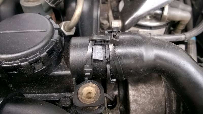

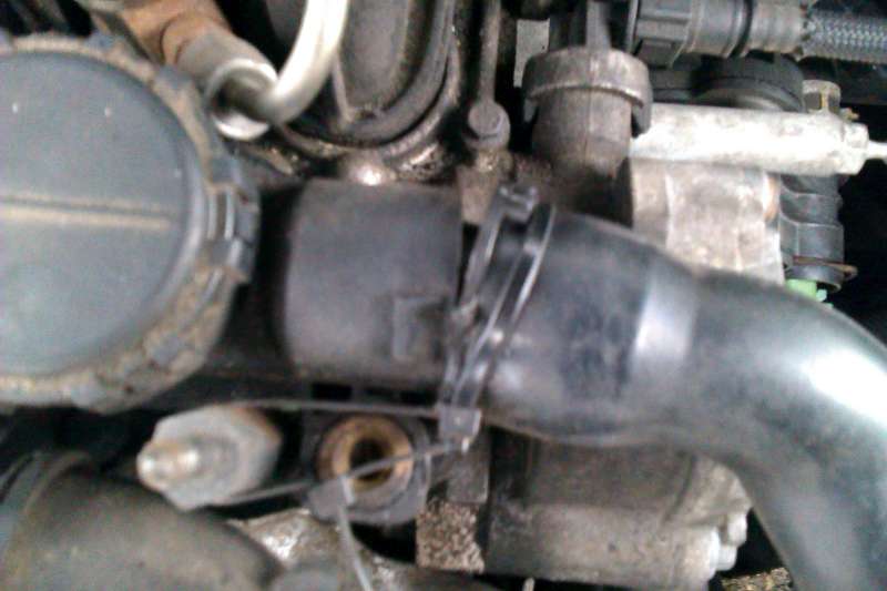

Zdravím, mám problém s tlaky v motoru a neúspěšné regeneraci DPF. Auto ve městě funguje dobře ale po delší jízdě na dálnici sešlápnu plyn až na podlahu a nic. Pořád stejná rychlost, vůbec nejde za plynem. Nouzový režim. Buď vypnu a zapnu (tím ale ničím DPF) zapalování nebo nechám auto jet jak jede aspoň minutu dvě a zas je vše ok.
DPF je nový, soft řídící jednotky přehrán na originál, turbo po repasi.
Diagnostika píše: Regenerační frekvence čističe částic - Trvale (P2459).
Víc na sobě nezávislých servisáků mi řeklo abych šel po teplotních a diferenčních čidlech a hadicích pro přívod a odvod vzduchu. Řídící jednotka zkrátka dostává špatné info nebo někde utíká vzduch. Prosím o jakékoliv rady.
Dnes jsem jen tak na oko kouknul pod kapotu a přišel na to, že hadice sání má ulomené zobáčky a někdo to prostě jen postahoval páskami viz. foto. Kde sehnat tuto koncovku pro připojení hadice? Má to vliv na můj problém? Díky
PS: FoFo II, 1.6 Tdci 80kw ,r.v. 2007

- vita_k
- Příspěvky: 4023
- Bydliště: Brno a okoli
Tak to podle mě nemá žádný vliv. Proč by měla mít ta hadice vliv?
- Andymaniac
- Příspěvky: 475
- Bydliště: Praha 8
Re: 1.6tdci - upadlá hadice sání
Co já vím, tak ta spona samotná sehnat nejde, dá se koupit jen celá hadice, která je u Fordu nechutně drahá. Také si myslím, že toto by nemělo mít vliv, navíc se zdá, že to provizorní řešení ji tam drží dostatečně.
