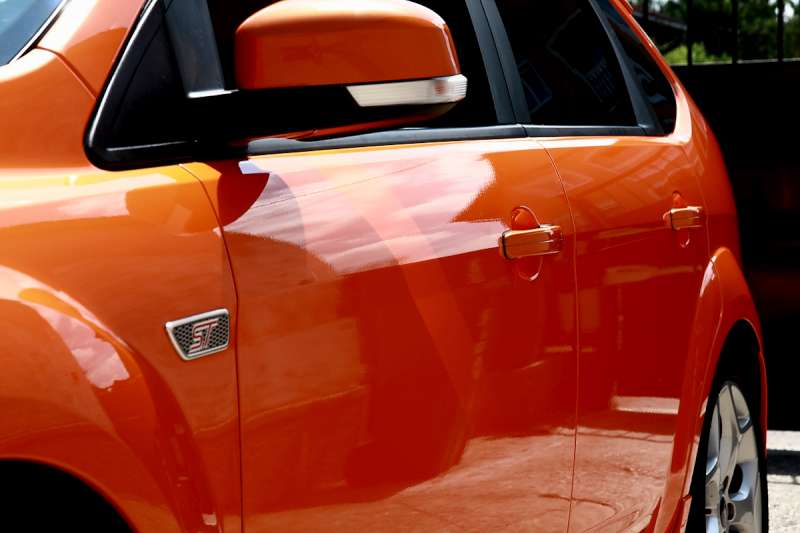

v nedelu som tiez konecne umyl auto. Presiel som ho tentokrat detailerom (samozreje od Doda) a vysledok je parada :)

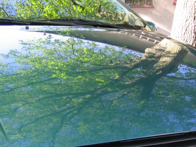

madbugie
Příspěvky: 1637
Bydliště: SK - Trnava
Re: Detailing, aneb pořádné mytí auta (bez Tempa a Želvy)
Příspěvek od madbugie » 08.06.2010 12:22
krásne...
už to má len jednu (bohužial dost podstatnú) chybu... (markantne viditelnú na druhej foto...)
síce ekologický a vodou rieditelný ale pomarančovo celulitídový lak a farbu...

Příspěvek od WnemOne » 08.06.2010 14:26
S tym sa treba uz zmierit, alebo zabrusit, ale to by ho cakal strasny uber laku .. niektory tipci odstranuju pomaranc, pokladaju ho za vadu :D
