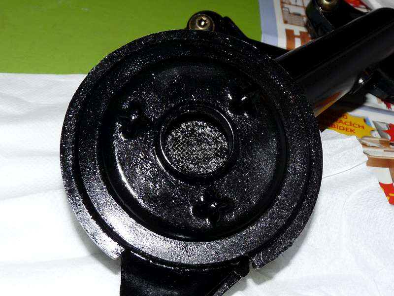

Takže FoFo je hotový. Problém byl v ucpaném koši, který byl celý zanesený karbonem nikoli kovovýma nečistotama. Koš šel nový. Jinak to vypadá, že to bylo odstaveno zavčasu, poněvadž nenašli žádné jiné poškození motoru ani jeho částí. Zítra to jdu vyzvednout aj se starým košem. Jsem zvědavý jak to vypadá, že to robilo takové problémy. Jen mě překvapilo, že původní olej jen přefiltrovali a nalili zpátky. Raději jsem jim řekl, že olej aj s filtrem nový. Raděj mít klid, než tam cpát starej.

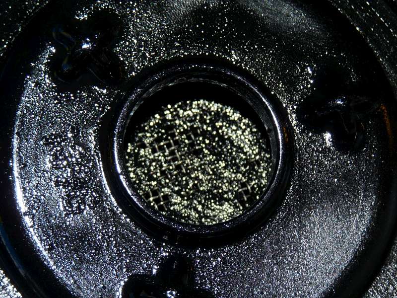

Tak tady jsou fotky onoho sítka. Teď to nevypadá tak zadělané, ale před tím tam byly i vidět kovové špony.

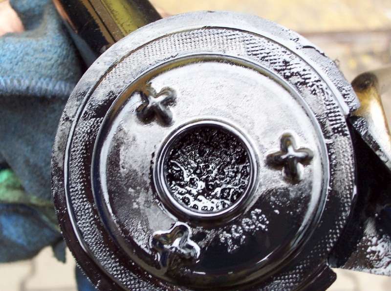

Také jsem měl problém se svítící kontrolkou tlaku oleje a po zjištění závady se ani nedivím, že to zlobilo. Sací koš byl tak zkarbonizovaný, že servisák nechtěl věřit a prý to v životě neviděl. Přitom auto dovezené z Belgie servisní historie s pravidelnou výměnou oleje a domnívám se, že určitě tam dával servis kvalitní olej. Můžeš mi někdo prosím vysvětlit jak to při pravidelné výměně kvalitního oleje sací koš tak zkarbonizuje? Mne to připadá jak nějaká vada motoru, že už asi u 3 lidí to takto dopadlo. Měl jsem stěstí, že jsem nic nezadřel a turbo je taky v pořádku.

Tak koukám, že je další případ. U mě se po cca 2000km od výměny sacího koše a vyčištění vany se opět ucpal sací koš a to z toho důvodu, že olejový filtr byl tak zanesený karbonem, že nebyl schopen dál čistit olej a vše se usazovalo v sacím koši. Takže doporučuju si pohlídat, aby se vyčistila vana, sací koš, dal nový olej a nový olejový filtr. Technik, co mi teď dělá tuto závadu (už do Atomy to nedám ani náhodou) říkal, že takto zanesený filtr vživotě neviděl a nebyl minimálně 10ti km měněn, což je špaténka, protože se olej měnil včetně filtru v 80 000, 82500 a 87200 tachometrových km. Takže mám důvodné podežření, že naúčtovali filtr, ale jaksi ho tam nechali původní a tímto vznikly tyto problémy. Bohužel nejde to nějak prokázat i když tento zanesený filtr mám k dispozici.
Jsem alespoň rád, že dle prohlídky motoru není nijak poškozen. V době poslední poruchy měl krásný nafťácký zvuk, jen ta kontrolka jaksi rajcovně blikala a svítila.
Doufám, že to je poslední závada a jediné co budu muset časem dělat, je jen vykuchání DPF.
