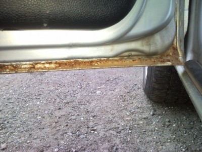

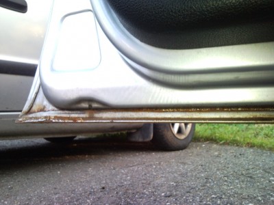

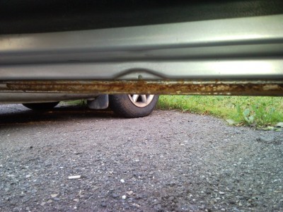

Koroze dveří - Jak se jí co nejlépe zbavit??
Zdravím vás všechny,
při pohledu na spodní hranu dveří svého Mondea jsem uviděl toto.
Dokážete mi poradit, jak se toho co nejlépe zbavit? Vypadá to opravdu velmi ošklivě a taky mám strach, aby mi to nevykvetlo skrz

Re: Koroze dveří - Jak se jí co nejlépe zbavit??
Tento problém řeší vlastní opravou buček07 ve své fotogalerii tak tam mrkni
