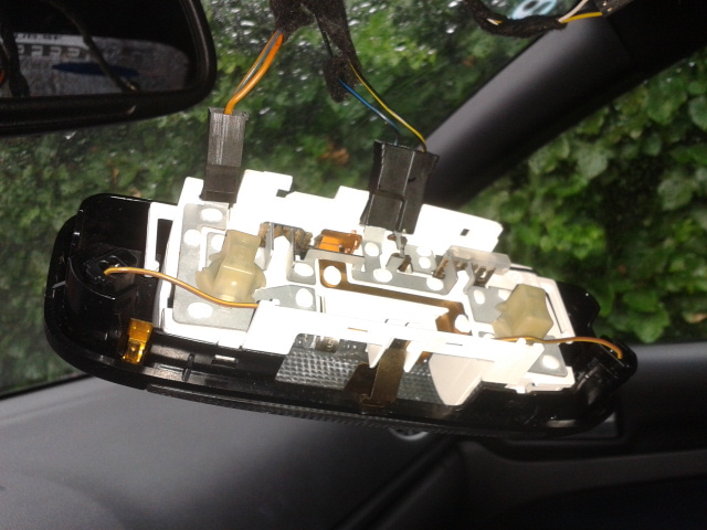

ahojte chlapci, neviete mi niekto poradit, ako fungujú červené ledky na FF2-kách , ktoré su umiestnené v Predných lampičkách ? je t okvázi osvetlenie okolia riadiacej páky ,. "ci to je napojene iba na klúčikový prúd, alebo na parkovačky, poprípade neaký origo výstup z GEM-u? "
dakujem
potom este budem musiet natiahnut káble na zadné osvetlenie , a lampičky nad clonítkami,tie neviete ako su tiež zapojene? - tam je tusim stály prud iba a kostra , ... BTW , nevála sa vám doma jedna ? :)
Re: 2.stropní světlo (info v 1. príspevku)
Napsal: 30.06.2014 08:25
od ZaQik
predni LEDky - napajeni je z podsviceni (treba radia)
lampicky pod clonitkama - kostra a trvalych 12V (vezmi si z predni stropni lampicky)
zadni stropni lampicka - 3 draty z predni stropni lampicky, konektory jsou stejne, takze zapojit 1:1

este taka drobnučká otázka, tie červené ledky v lampičke majú svietit iba na 4 V ? teda tolko som nameral na 14-tom pine na rádiu, čo by malo byť osvetlenie . vopred dakujem za radu
Napsal: 04.07.2014 19:38
od ZaQik
sviti od 2V do 12V ... reguluje se to koleckem na ovladaci svetel spolu s celym podsvicenim auta - pokud kolecko nemas, tak to sviti jako cele auto na 4V po rozsviceni svetel
