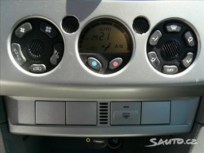

Nicco
Příspěvky: 1961
Registrován: 16.06.2009 21:42
Bydliště: CZ-SK
Re: Automaticka vs manualni klima FF II
Příspěvek od Nicco » 07.08.2013 23:19
Toto je nejake doma prerobena klima?:
http://www.sauto.cz/osobni/detail/ford/ ... oFrom=list
