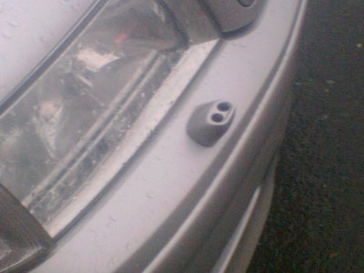

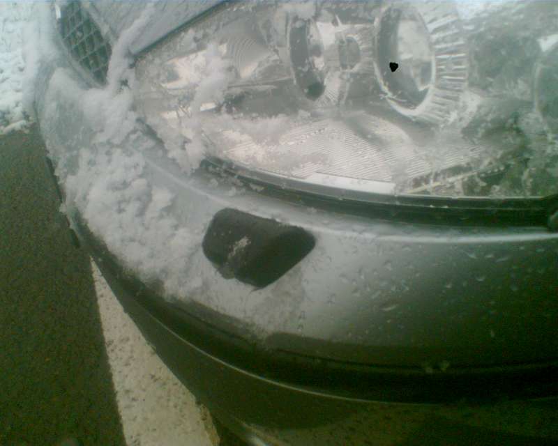

Příspěvek od ihrdlick » 23.09.2009 12:10
Trysky z Octávie mají jiný sklo než sklon nárazníku u FOFO. Nebudou asi sříkattam, kam mají :roll:

Aha.. A z jakeho auta to tam ma Damon?? Jsem myslel ze o Octavky prave.. Navic ty trysky by mohli byt polohovatelne, nebo ne?

Ma origo Focusacke

to Kroco02 ,stačí koupit ostřikovače na Renault Megane II a je po problému . viz. odkaz dole. Mám je na svém autě a montoval jsem je i na Focuse co má Vlko a vše funguje jak má :wink:

Jj, jasny..me slo o to, ze znam cloveka, ktery by mel ty z octavky a mohl bych je mit za hubicku..
Jinak Damon jak spravne zirafak psal je ma origo z focusa.. 8)
